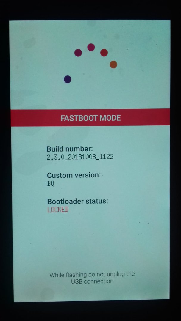

Wenn ich in den Fastboot-Mode gehe, steht da Bootloader locked. (Foto 1)
Im Internet habe ich nur Anleitungen zum entsperren gefunden, für die ich in die Einstellungen muss, um mir dann die Rechte dazu zu geben. Gibt es einen Weg, womit ich das umgehe? Schließlich ist das bei mir nicht möglich.

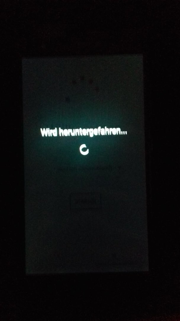

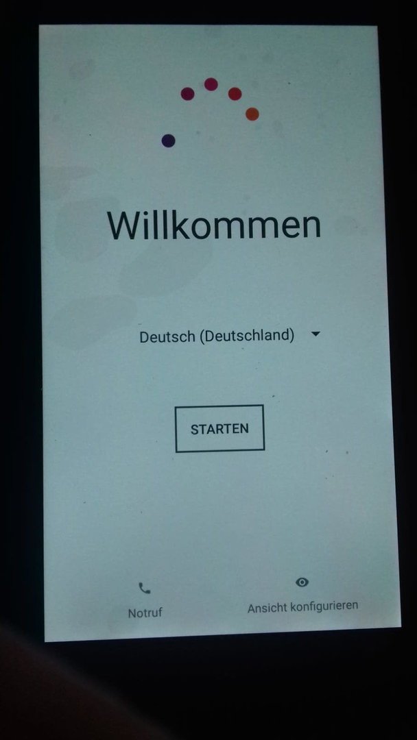

Des weiteren hatte ich mein AquarisX gerade neu gestartet (passierte Automatisch nachdem ich versucht hatte in den Fastboot-Mode zu gehen), da fuhr es zunächst nicht wie gewohnt herunter sondern hieß mich willkommen und fragte mich nach meiner Sprache (Foto 2 und 3).

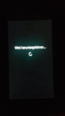

Nachdem ich das eingestellt hatte kam der Bildschirm dass ich doch bitte eine SIM-Karte einstecken solle. Befor ich dazu kam, erschien wieder wie sonst auch der Hinweis "Wird heruntergefahren", nur inzwischen wieder auf Deutsch (Foto 4).
Das Foto 4 ist bei einem weiteren Neustart entstanden, kam aber wiedr sofort nach dem "AquarisX" Schriftzug. Auf dem Foto fällt auf, dass der Bildschirm mit der Sprache im Hintergrund zu sehen ist, aber das Handy herunterfährt.
