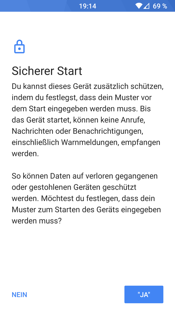

Hatte LOS 17 laufen ohne PIN-eingabe beim Starten. Sim Karte wurde erkannt. Danach habe ich Option Muster zum starten von Android angegeben. PIN Karte wurde nicht gefunden. Wieder Option geändert auf nur Displayschutz ohne Abfrage starten von Android. SIM wieder erkannt.
Sicherer Start. "Nein" SIM erkannt
Sicherer Start "ja" keine Sim

fard-dwalling schrieb:
Aber es kommt natürlich immer der PIN zum starten des Android. Wüsste grad auch nicht, wo man den ausmacht..
Meinst du das ...
Einstellungen -> Sicherheit -> Displaysperre -> Muster/PIN/... eingeben -> Muster/PIN/... -> Auswählen, dass dies nicht beim Start verlangt wird.
Das mein ich. Hatte @riba ja auch schon kurz geschildert. Aber dein schritt für schritt ist natürlich noch einfacher. :)
Vielen dank. Habs mal ausgemacht und teste die Tage. Dann Wechsel ich eh auf ein anderes Handy.
