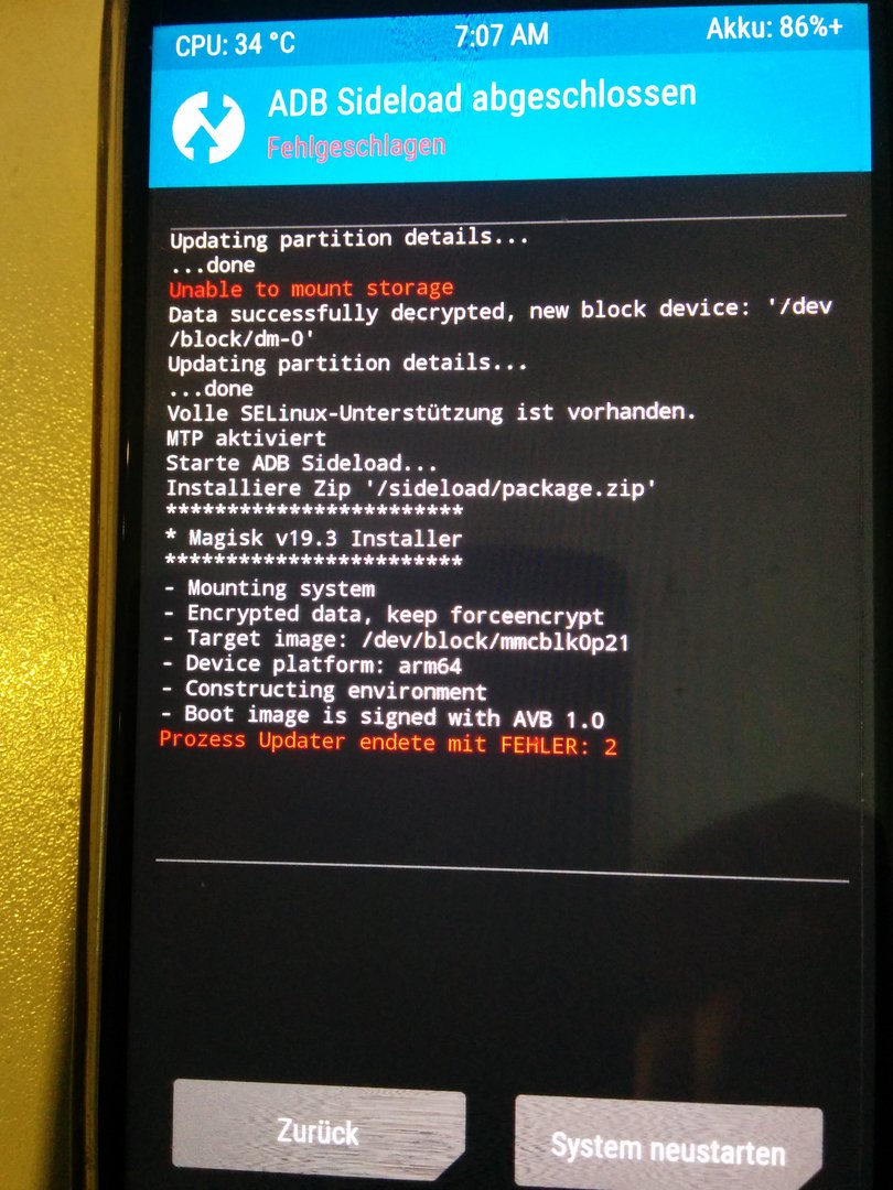

Das Smartphone läßt sich nicht mehr booten. Es versucht es in einer Schleife immer wieder.
Ich bitte um Hilfe.

Now we flash Magisk from TWRP with the adb sideload function.
In TWRP choose 'Advanced' and there 'ADB sideload'. Just swipe and start the sideload mode.
Am PC:
adb sideload C:\Users\Peter\Documents\2019\Aquaris_X_Pro\Magisk\Magisk-v19.3.zip
bringt den oben zu sehenden Fehler 2.
Was läuft da falsch? Wie bringe ich mein Smartphone wieder zum Laufen?

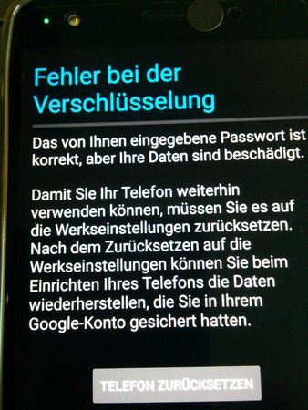

Ich hab die letzte TRWP Sicherung ins Recovery eingespielt.
Jetzt kommt beim Start die Meldung, dass das Passwort ok ist, aber die Daten beschädigt sind.
Drücken des Button "Telefon zurücksetzen" (siehe Anhang) führt erneut zu dieser Meldung, setzt also nicht zurück.
Wie kann ich das Smartphone sonst noch zurücksetzen?
Zieh dir die Firmware, die du installieren möchtest, von der bq Seite und flashe auch die User Partition. Anders konnte ich das Gerät damals nicht wieder zum Laufen bringen, als ich diesen Fehler hatte.
Einfach die mitgelieferte 8953_fastboot_all_images.bat oder die Befehle manuell ausführen. Anschließend twrp flashen und magisk installieren.
