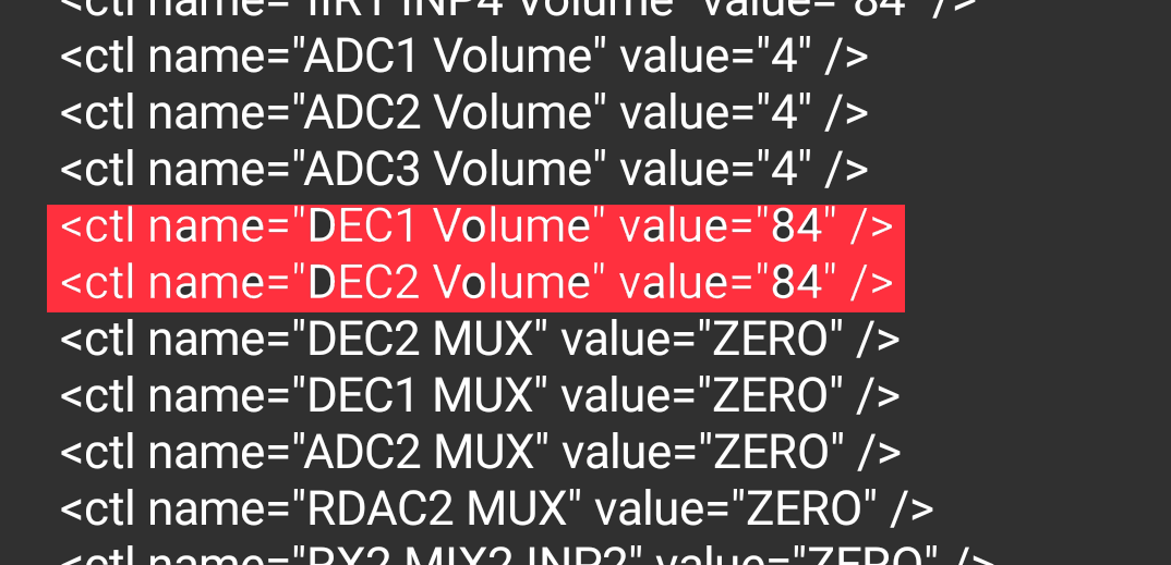

Eine Lösung habe ich gefunden.
Mit einem Dateimanager folgende Datei öffnen: /system/vendor/etc > mixer_paths_mtp.xml
Dort die im Bild gezeigten Werte von 84 um ca. 10 erhöhen (muss man probieren wenn man will, bei ihr funktioniert 94 ausgezeichnet) und wieder abspeichern > Neustart.
Endlich kann man sie bei Whatsapp verstehen und ein Gesprächspartner muss nicht mehr die Ohren spitzen 😀

Was passiert, wenn Du die Lautstärke bei Deinem X pro dort änderst - übersteuert das Mikro oder ist es auch ok?
Ich würde das als Änderung für beide Typen mit reinnehmen.
@Quallenauge
habe jetzt den Wert auch auf meinem Xpro geändert > 94.
Der Effekt scheint nicht so gravierend zu sein wie beim X aber das Mikro übersteuert nicht. Ich denke, das könnte so übernommen werden.
