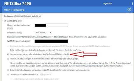

Allerdings tritt bei seinem - im Gegensatz zu mir - das Problem auf, dass er das bei der Erstinstallation notwendige Update findet, es aber eine Fehlermeldung bringt, wenn der download vollzogen werden soll. Das war schon beim ersten Hochfahren so und ist auch weiterhin so, wenn man über die Systemeinstellungen die Updates prüfen lässt. Mit dem Wlan ist aber alles in Ordnung, denn alles andere geht ja über das Internet. Wir haben es erst bei mir zu Hause probiert und dann nochmal in seinem Wlan.
Woran könnte das liegen (es wurde ja noch nichts weiter installiert, was da blockieren könnte)? Ich wollte jetzt nicht manuell etwas veranlassen, was root-Rechte benötigt.
IPv6 am Router ausschalten hilft oft. (Werbeblocker ist wahrscheinlich nicht installiert bisher.)
Es könnte auch sein, dass bei Datenverbrauch > Netzwerkbeschränkungen das entsprechende WLAN Netz aktiviert ist.
Nun, das update ließ sich ja schon beim ersten Hochfahren aus dem Werkszustand nicht laden (ich habe es von 2 Monaten an meinem problemlos laden können). Ein SIM war zu diesem Zeitpunkt nicht eingesteckt. Aber auch mit SIM gehts nicht. Wenigstens in meiner Fritzbox ist IPv6-Unterstützung aktiv angehakt, während bei
IPv6-Anbindung die Option Native IPv4-Anbindung verwenden (empfohlen) ausgewählt. Wie gesagt, ich habe es vor 2 Monaten mit genau diesen Einstellungen an meinem Gerät problemlos laden und installieren können.
Und wenn Du IPv6 nun testweise deaktivierst? Genau das verhindert aus Erfahrung oft den Download vom bq Server.
@loopi Ich probiere das nächsten Wochenende bei ihm, ab morgen ist er erst mal paar Tage nicht da.
[doublepost=1520707247,1520704417][/doublepost]Ich habe eine Vermutung: Habe gerade gesehen, dass der Nachbar bei mir über den "Gastzugang" der Fritzbox verbunden war und dass er bei sich zu Hause auch nur über den Gastzugang mit seinen mobilen Geräten geht (er fand gleich mal gar nicht das PW für den normalen Wlan-Zugang).
Wenn ich nun in der Fritzbox die Einstellungen für das Internet für "Gäste" anschaue, sehe ich da "Aufrufe über IP-Adressen sind ebenfalls gesperrt.". Und daran sollte es wohl liegen, da ich vermute, der der Verbindungsaufbau genau so geschieht.
Ich werde ihm das mitteilen und nächstes WE nochmal probieren.
Reaktionen: loopi
Das wird es wohl sein ;-)
Reaktionen: moidept
Beim Gastzugang > Internetanwendungen beschränken: Nur Surfen und Mailen erlaubt > Deaktivieren, dann Klappt es.
Nö, das hat noch nicht geholfen. Das hatte ich schon gemacht. Aber es gibt unter Internet - Filter - Zugangsprofile für die Gruppe "Gast" die Option "Internetseiten filtern", "Internetseiten sperren" und sodann noch "Aufrufe über IP-Adressen sind ebenfalls gesperrt", und das ist so noch angehakt. Naja, da ich mit dem eigenen Handy im normalen Wlan keine Probleme hatte und mit diesem im Gastzugang eben doch, ist es sehr naheliegend, dass es damit zusammenhängt. Wird sich ja innerhalb einer Woche geklärt haben (hoffe ich jedenfalls stark).
Problem besteht nicht mehr. Wenn man über den normalen Wlan-Zugang geht und nicht über den Gast-Zugang, gibt es keine Probleme mit dem Update. Es war also wie erwartet.
