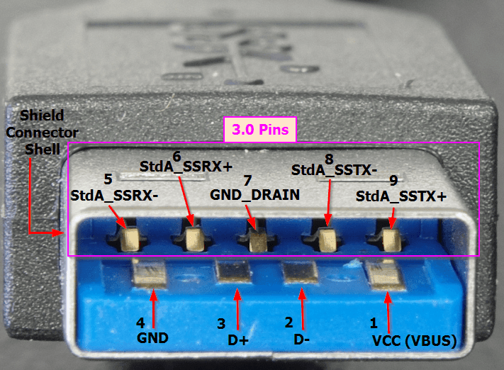

Wenn man nach der Farbe der A-Buchse von deinem Adapter geht dürfte der nur USB2.0 unterstützen.
USB3 ist normalerweise blau. Möglicherweise funktioniert es darum bei dir.
USB3 hat zusätzliche Kontaktleitungen und eventuell verursachen diese die Probleme mit den USB3 Sticks und den USB3 OTG Adaptern.
Das Aquaris unterstützt ja auch nur USB2.0 obwohl der 626 SoC eigentlich 3.0 könnte.
Eines der wenigen Dinge die mich etwas an meinem X etwas stören.
Könnte auch der Grund sein warum mein Sandisk erkannt wird wenn ich die USB2 Verlängerung zwischen OTG Adapter und Stick stecke,
da dann nur noch auf die USB2 Datenleitungen zugegriffen wird.

Mittlerweile bin ich mir fast sicher dass die Probleme durch USB3 OTG Adapter verursacht werden und nicht durch USB3 Sticks.

USB Typ C wird an vielen Orten mit USB 3.0 / 3.1 gleichgesetzt. Dabei hat der Steckertyp USB Typ C erst einmal rein gar nichts mit dem verwendeten Protokoll (= USB-Version) zu tun. Der Standard beschreibt, salopp gesagt, lediglich wie der Stecker auszusehen hat. Ob darüber im Anschluss eine USB 2.0 oder eine USB 3.1 Gen 2 Verbindung läuft, ist erstmal nicht erkennbar.
Wie bereits oben erwähnt habe, halte ich hier die OTG-Adapter mit den zusätzlichen USB3
(ich nenn es der Einfachheit halber hier einfach "USB3") Leitungen für das Problem,
da an USB2.0 Adaptern/Hubs oder mit USB2.0 Zwischensteckern die 3er-Sticks zu funktionieren scheinen.
Ich kann also nur empfehlen am Aquaris keine USB3 Adapter zu verwenden, oder eben mit kurzen 2.0 Verlängerungen oder Hubs zu arbeiten,
wenn man wie ich für die Zukunft gerüstet sein will, und einen 3.1 Adapter kauft.
Alternativ bliebe noch die Möglichkeit eben nur USB2.0 Sticks zu verwenden;
für die Übertragungsdauer von Daten vom/zum Telefon ist es sowieso egal, da der Stecker am BQ ohnehin nur USB2.0 unterstützt.
