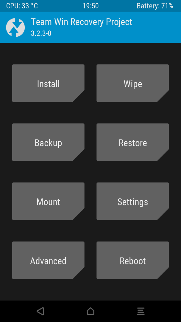

Vergleiche bitte diese Bilder mit deinen, wenn du die gleichen auf deinem Phone sehen kannst ist es Startklar um LOS zu flashen.
@moidept danke für die Screenshots,
Die ersten beiden Bilder Stimmen, das Letzte siet bei mir anders aus.

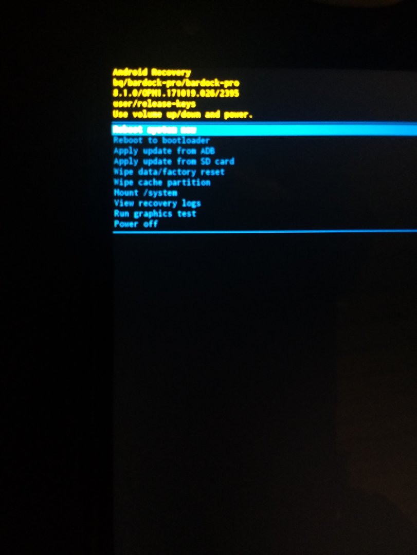

Dann ist wohl was bein TWRP installieren schied gegangen...?
schaut bei mir so aus:
Okay das Twrp neu auspielen hat geklappt.

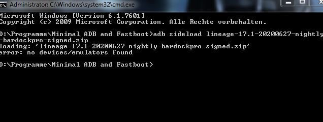

Jetzt bin ich beim nächsten Problem:
Im Twrp auch das Sideload aktiviert ?
@Farron
Ja ist es.
Du hast noch die Möglichkeit, das .zip File in den Downloadordner deines Gerätes zu speichern. Im Twrp dann anschließend unter >installieren< das File von dort installieren.
Reaktionen: anonymousdark
@ Farron
Danke hat funktioniert.
