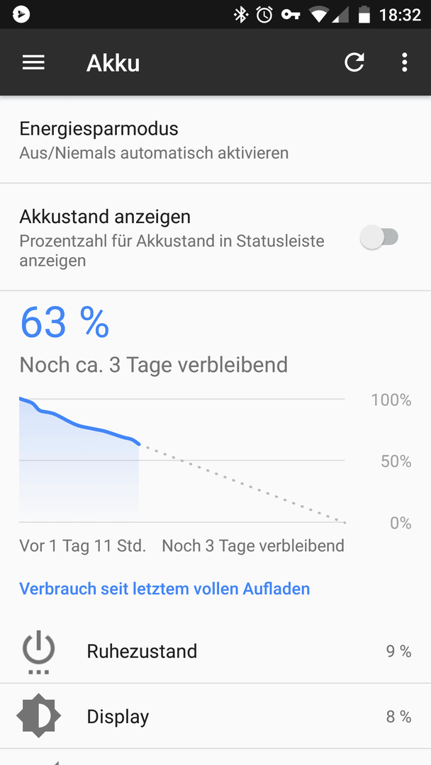

Evtl konnte ich es eingrenzen: habe für WhatsApp über apkmirror.com ein Update gezogen, seit 2 Tagen keine Reboots mehr und die Standby Zeit ist auf 3 Tage rauf. Das ist natürlich top!

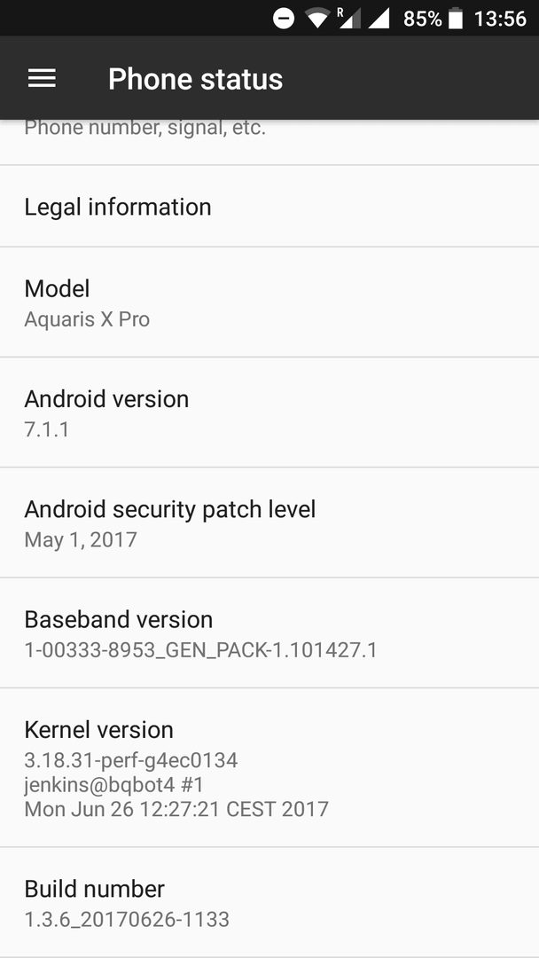

Ich habe das gleiche Problem, teilweise macht das Telefon tagsüber alle 30 Minuten einen reboot. Ich merke es daran, dass ich die Boot-PIN-Sperre drin habe und es nach einer Weile anfängt Geräusche zu machen wenn man die PIN nicht eingibt beim boot. Nachts ist es komischerweise noch nie aufgetreten. Youtube App habe ich deaktiviert, das Problem besteht trotzdem.
Auffällig ist auch, dass mein Fitness-Armband über Bluetooth nicht synchronisiert wurde. Bluetooth deaktivieren hat auch nicht geholfen.
Hat jemand eine zuverlässige Lösung gefunden?
Angehängt die "About Phone" details.
