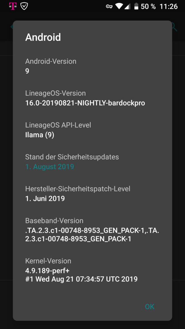

Update von heute, 21.08.2019, lief über den Updater einwandfrei durch.
Reaktionen: Quallenauge
Habe es ja noch gar nicht so lange (gestern ;)) und schon ein Update ... hat sich auch bei mir fehlerlos installieren lassen.
