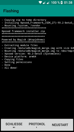

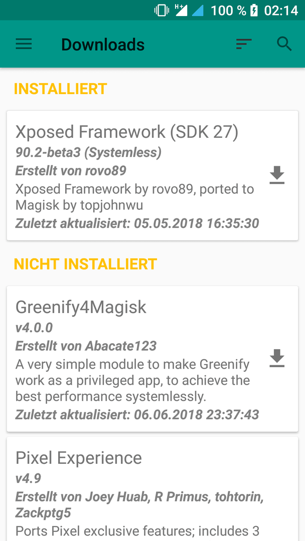

Ich nutze magisk und das xposed-module dazu. Kannst das generische Paket nehmen, das erkennt allein, welche Version kompatibel ist.

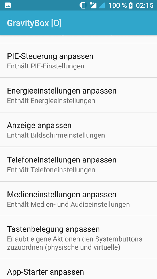

Gravitybox ist schon länger mit Oreo kompatibel. Einfach nach Gravitybox [O] schauen.
Lohnt denn GravityBox?
Das soll man ja nur bei Vanilla Android nehmen, da es ansonsten zu Interferenzen kommen kann - ist das BQ OS denn ausreichend unverändert?
Reaktionen: moidept
@just-Nob ja, das wählt für Oreo automatisch die beta-Version für sdk27 aus.
Und ob sich gravitybox für dich lohnt, musst du selbst wissen.
Selbst bei angepassten ROMs kann man gravitybox nehmen. Kann halt passieren, dass dann einige Funktionen nicht unterstützt werden oder es zu Fehlern kommt.
Bei bq ist mir aber noch keine untergekommen.
Reaktionen: moidept

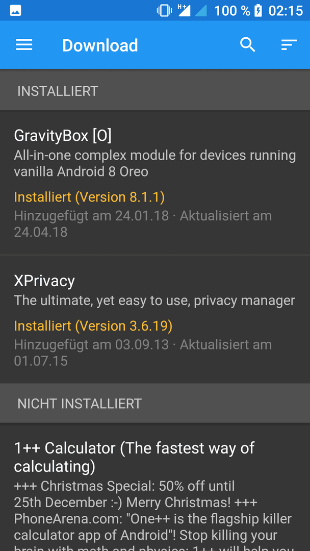

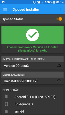

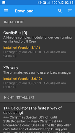

@nik ja, habe ich schon gemerkt - nachdem ich ja vorhin nun schon einmal ein nicht funktionsfähiges XPosed via TWRP erfolgreich gelöscht hatte, war ich etwas mutiger und hab's einfach mal getestet: Jetzt läuft Version 90-beta3. :) Dürfte wohl die aktuelle sein, habe ich aber noch nicht bei XDA geschaut.
Die Beta scheint aber auch atsächlich noch nicht ganz ausgereift bzw. fertig zu sein: Beim Booten kommt so zum Beispiel zwischendurch drei- oder viermal schon die Maske zur Eingabe der PIN.
Leider laufen auch einige Module unter 8.1 (noch?) nicht:
  • XPrivacy meldet permanent, dass es im XPosed Installer nicht aktiviert wäre. Schaut man hingegen im Installer, so ist XPosed vorhanden und aktiviert.
    Läuft inzwischen XPrivacy vielleicht einfach nicht mehr unter 8.1?

Xprivacy ist offiziell nur bis Marshmallow kompatibel. Das Nachfolgeprojekt ist xprivacyLUA.

Bisher hatte ich immer noch dass alte XPrivacy verwendet, weil es noch lief und XPrivacyLUA ja einige Änderungen bzw. Einschränkungen mit sich bringt.
Wie's aussieht, muss ich dann aber nun doch auf den Nachfolger LUA umschwenken.
Kann jemand bestätigen, dass das ursprüngliche XPrivacy unter 8.1 bzw. der XPosed API27 Beta nicht mehr läuft, oder ist bei mir jetzt irgendwas verkonfiguriert?

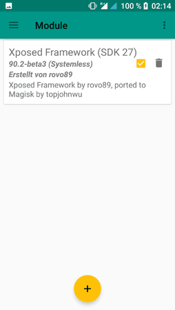

Verstehe ich das richtig man braucht nur die Xposed Install Zip von xda aufs Smartphone laden installieren und dann aus magisk das xposed module installieren!? Das wars eigentlich, aber hat das dann auch einen Einfluss wenn man xposed installiert hat auf ein Firmeware update!? Oder geht das genauso problemlos wie zuvor oder muss man da xposed deaktiveren oder so?
Bearbeitet von: nik - Grund: Unnötiges Vollzitat entfernt
Reaktionen: moidept
Nein, Du brauchst Xposed nur aus Magisk heraus als Magisk-Modul zu installieren, sonst nix - und dann aus Xposed heraus die gewünschten XPosed-Modding Module.

Danke euch für die hilfreichen Tipps. !
