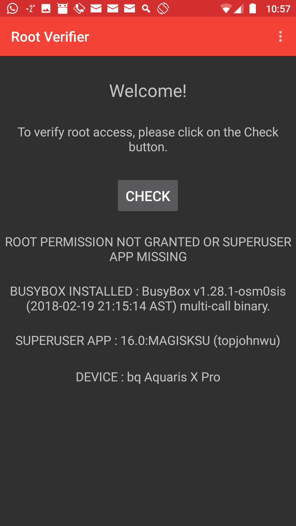

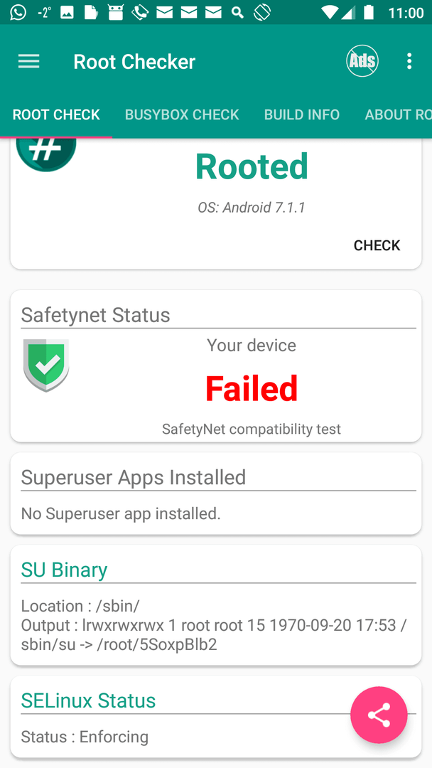

Ich weiß nicht ganz, ob ich in diesem Thread richtig bin, aber es scheint mir, als wenn's bei mir mit dem Root z.T. ebenfalls Probleme gibt.

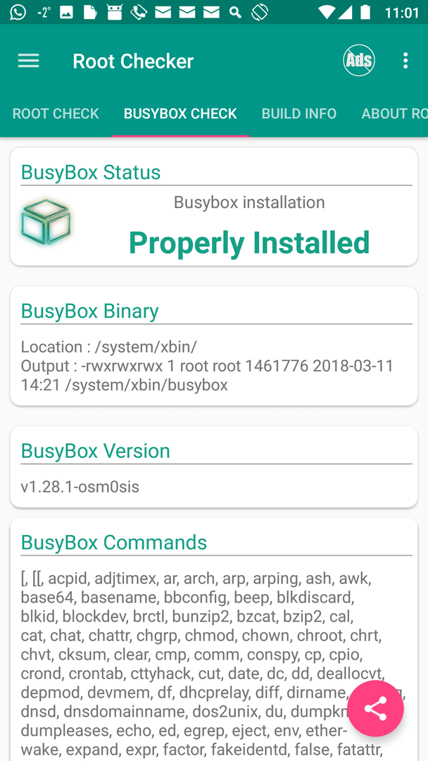

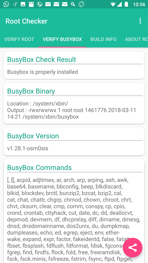

Ich habe TWRP aufgespielt, mit Magisk als (u.a.) SU-App gerootet, die von Magisk angebotene BusyBox installiert, und nebenbei auch noch einige andere Module via Magisk aufgespielt, u.a. auch XPosed und Viper4Android. Über XPosed habe ich weitere Module installiert, wie beispielsweise XPrivacy und Gesture Navigation, die auf meinem alten LG G3 unter Marshmallow (LG Stock Firmware mit Root, SuperSU, verschiedene BusyBoxen) auch gut liefen.
Bei meinem Aquaris X Pro in o.g. Konfiguration erscheint bei entsprechenden Apps (z.B. total Commander) nun auch brav die Auswahl, ob die SU-Rechte gewährt werden sollen.
XPosed scheint ebenfalls zu laufen, zumindest werden gelegentlich die entsprechenden Rechte angefragt; ob beispielsweise bei einer Kontakte-App ggf. auch tatsächlich die Kontaktliste leer bleibt, wenn ich den Zugriff verehre habe ich zugegebenermaßen noch nicht probiert.
Einige andere Module scheinen aber nicht zu funktionieren: So werden bei entsprechend aktiviertem und konfigurierem Gesture Navigation bei den entsprechenden Gesten keine Aktionen ausgelöst.
Ich meine irgendwo hier auf Android-Hilfe in den Aquaris X / X Pro Foren gelesen zu haben, dass die SU-App von Magisk mit einigen Programmen Schwierigkeiten bereiten soll.

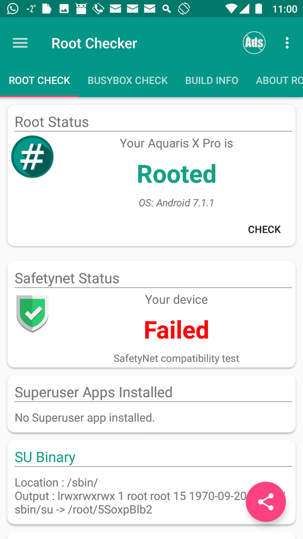

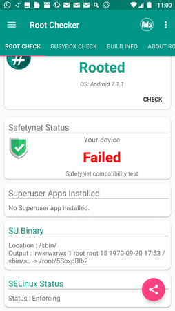

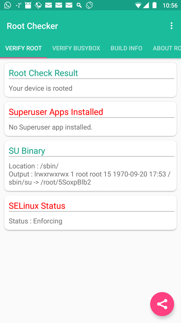

Sehr verwunderlich ist vor allem aber, was die verschiedenen Root Checker beim X Pro nun zu diagnostizieren scheinen: Einige meinen, mein Gerät wäre nicht gerootet, andere wiederum, es wäre gerootet. Und obwohl SU gefunden wird, scheint der Zugriff nicht immer gewährt zu sein...
[doublepost=1522534015,1522533826][/doublepost]Habe ich irgendetwas falsch gemacht?
Ist beim Roten etwas schiefgelaufen?
Weiß jemand Rat?

Deine Screenshots deuten ja nur darauf hin, dass der Magisk-Manager nicht von der App als SuperUser-App erkannt wird. Sonst sieht alles gut aus.
Die Erfahrungen, die ich gemacht hab, ist dass es beim Schreiben auf System Probleme geben kann, die so aussehen, dass das Smartphone komplett einfriert und nach einiger Zeit dann neustartet.
Da deine Gestenapp bei der Nutzung wohl nicht in System schreiben wird, geh ich nicht davon aus, dass das etwas damit zu tun hat.
Deshalb hab ich deine Anfrage auch in einen separaten Thread ausgelagert.
Was das Gewähren von Root angeht, hab ich am Anfang auch bei manchen Apps Schwierigkeiten gehabt, die Root-Anfrage zu triggern, oder sie wurde getriggert, die App hat es aber nicht mitbekommen. Geholfen hat hier, es einfach mehrmals zu versuchen.
Zu Gesture Navigation kann ich leider nichts sagen. Hast du mal geschaut, ob die mit Nougat kompatibel ist?
