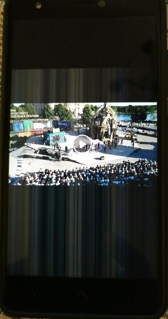

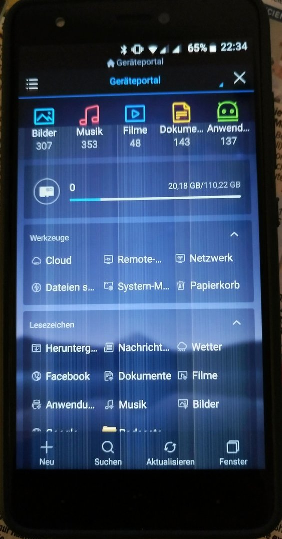

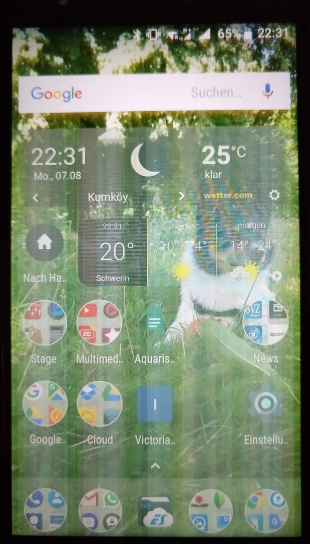

Hallo in die Runde!
Da ich hier über das plötzliche Auftreten von Linien auf dem Display lese, melde ich mich mal zu dem Thema. Bei einem Youtube Video traten plötzlich Linien auf. Ich vermutete erst einen Video Fehler. Das bestätigte sich jedoch nicht. Der Neustart brachte auch nichts. Allerdings konnte ich nachvollziehen, dass es sich um Kontaktschwierigkeiten o. ä. handeln musste, denn nach längerer Standby Zeit, war der Fehler hin und wieder nicht mehr vorhanden. Dann kam es kurz zum flackern der Anzeige und die Linien traten wieder auf. Es war definitiv ein Hardware Fehler, der sich immer mehr manifestierte. Aufnahmen der Kamera zeigten auf anderen Anzeigen keinerlei Fehler. Das BQ ging zurück und ich habe jetzt ein neues Gerät und hoffe mal, diese Problematik überwunden zu haben haben - im Moment alles i. O.! Um mal einen Eindruck der Linien zeigen zu können, habe ich den Fehler als Bild hoch geladen.
Gruß in die Runde!

Bei meinem ersten X Pro war es definitiv ein Hardware Problem, denn es trat unabhängig zur aktiven App auf und betraf sogar die Vanilla Oberfläche. Nach längerem Standby war das Display manchmal fehlerfrei - flackerte dann etwas und die Streifen waren wieder da. Das lässt auf Kontaktfehler in der Ansteuerung der Anzeige schließen. Mein Austauschgerät zeigt bis jetzt keinerlei Fehler und ich hoffe, es bleibt auch so. Ich weiß nicht, ob es möglich ist, dass die im Spiel beschriebenen Fehler, per Screenshot einfangen werden können. Damit kann man zumindest mal einen optischen Vergleich zu meinen Bildern in diesem Thread ziehen.... Da ich kein Gamer bin, habe ich keine Vergleiche und ich möchte mir auch nicht die genannten Spiele installieren müssen... Es ist allerdings gut möglich, dass einige der ersten Margen des Phones Verarbeitungsprobleme hatten, die dann behoben wurden. (Mein erstes Gerät hatte auch den Fehler der Leiser Taste am Headset. Das jetzige nicht mehr - nur die Firmware kann es nicht sein, da es hier User gibt, die trotz 1.4.3 - er Version, dieses Problem immer noch haben....! Sorry für diesen kurzen OT Ausflug - diente nur als Beispiel... )

Ich habe hier schon ein Video gepostet welches exakt die Linien zeigt, welche gemeint sind. Das war zwar nur von einem Gerät, aber die anderen 3 die ich hatte, hatten exakt die gleichen Linien an exakt der gleichen Stelle. Nie über den ganzen Bildschirm.
Das Problem was du hattest ist ganz anders. Denn bei dir sind es wirklich nur Linien. Wenn man bei diesem Problem, welches ich beschreibe, richtig hinschaut, sieht man dass diese Linien einzeln verpixelt sind mit vielen verschiedenen Farben.
Reaktionen: connector68 und Gugulugalaga
Man kann die Linien definitiv nicht in einem Screenshot einfangen. Das ist ja ein Darstellungsfehler des Displays und ein Screenshot zeigt immer das, was das Gerät zeigen soll - nicht das, was tatsächlich auf dem Display ist. Hättest du mit deinem doch massiven Darstellungsproblem einen Screenshot gemacht, dann wäre auf dem ein völlig unauffälliges Bild entstanden. Die einzige Möglichkeit, das Problem aufzunehmen ist ein Video oder (falls man das mit dem Timing hinbekommt) ein Foto des Geräts.
