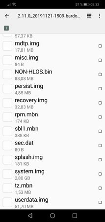

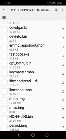

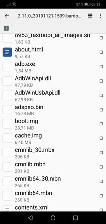

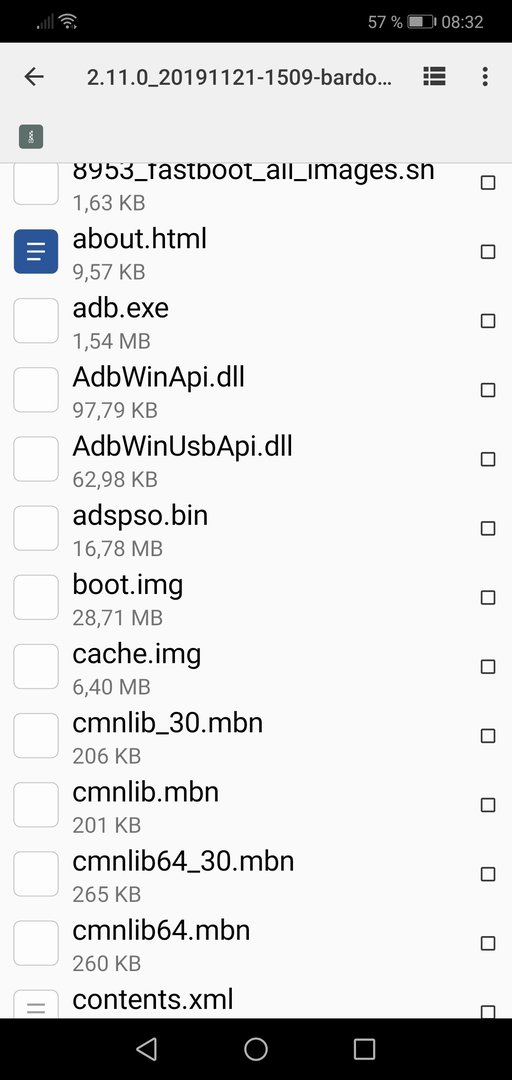

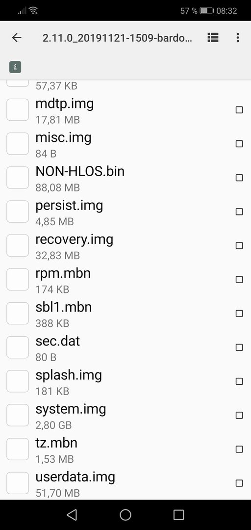

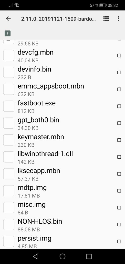

@chrs267 ,
Anbei der Screenshot der image bat
Habe versucht mit twrp3.6 ein 18.1 nightly zu installieren. Das führte zu einem bootlloop
Meldung
Werkreset u. Neustart usw
Was muss man bei einer nightly machen, damit es läuft.

Genau deswegen wollte ich auch einen Screenshot des Ordners auf seinem PC haben, von wo aus die BAT als Admin ausgeführt wird. Die jetzigen Screenshots zeigen definitiv nicht den Ordner auf seinem PC, sondern sind vom CX File Explorer auf seinem Handy. Aber nun gut...
