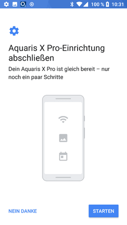

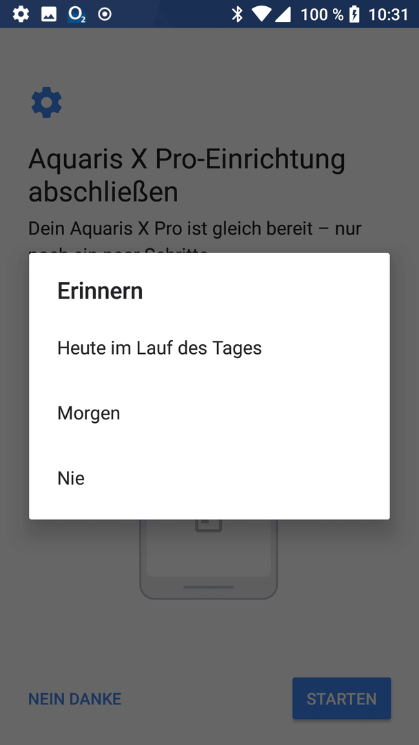

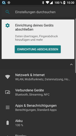

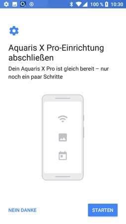

Was mir jetzt noch aufgefallen ist.
Nach einem Neustart werde ich in den Einstellungen
darauf hingewiesen, die Einrichtung des Phones abzuschliessen. Siehe Bild 1.
Bestätige ich "Nein Danke" (Bild2) und bestätige mit Nie (Bild 3) erscheint die Aufforderung
nach einem Neustart erneut.
Bestätige ich "Starten", kommt etwas mit Daten importieren (Sicherung aus der Cloud oder vom iPhone)
was ich nicht kopieren will, danach Fingerabdruck (was ich überspringe), Smartphone schützen....usw.
Irgendwann sollte das Phone doch merken, das ich fertig bin und mich nicht immer zu o.g. auffordern.
Ist das ein Service der da läuft?
Ich antworte mir mal selbst, eventuell hilft es ja jemandem mit gleichem "Problem".
Ich habe die geforderte Einrichtung (Bild 1) komplett einmal durchgespielt,
also komplett mit einer Sicherung, Fingerabdruck/Pin usw.
Danach war Ruhe. :D
