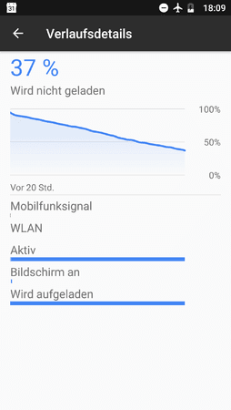

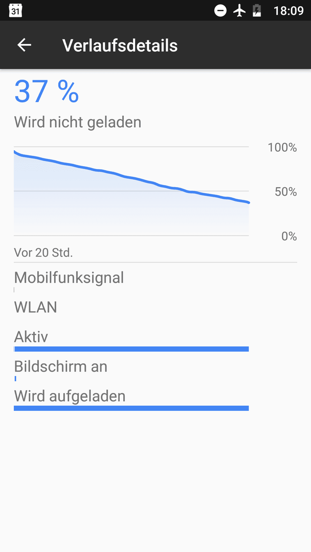

Kannst du vielleicht kurz ein Update geben, ob das Problem behoben wurde?
Ich hab ein nämlich ein ähnliches Problem, siehe Anhang:
Das was interessant ist: Es war die ganze Zeit nicht am Ladegerät..

Der Screenshot von Lawnmower könnte ja darauf hindeuten, dass die Ladelektronik (und, da es Leistungselektronik ist Energie frisst) aktiv ist, obwohl das Gerät nicht am Strom hängt - potentiell werden in dem Fall, dass das Gerät geladen wird auch Stromsparmechanismen deaktiviert (das Gerät scheint ja zu denken, dass es am Strom hängt).
Das würde für mich auf einen systematischen Fehler mit Hang zu einem Hardwareproblem hindeuten.
Ist dein Fehlerbild also identisch, dann kannst du auch nur die Tipps von hier durchprobieren - Gerät zurücksetzen, neu flashen, beobachten und step-by-step die Apps installieren. Wobei schon das zurückgesetzte Gerät ohne zusätzliche Apps das Fehlverhalten aufweisen dürfte.
