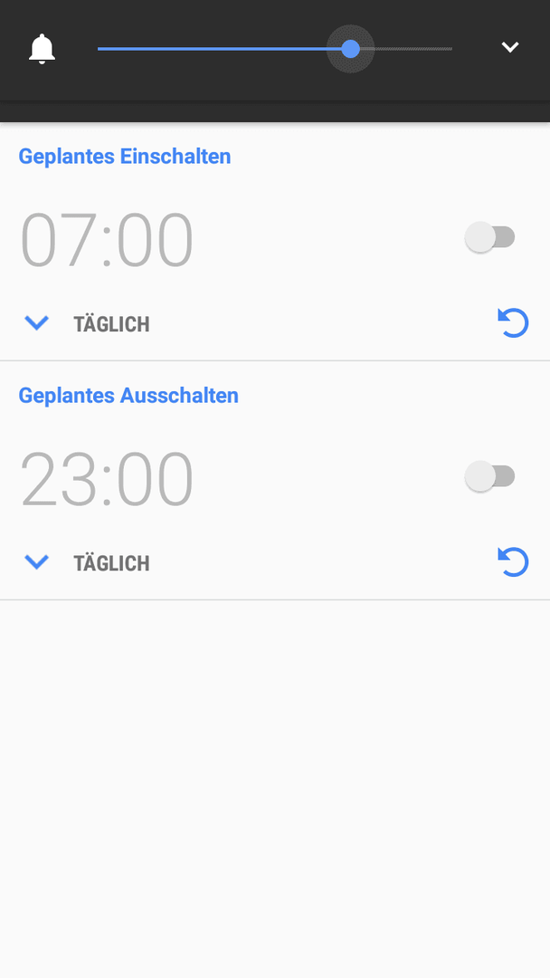

@emoolaf ,
da du sagst immer so um 23Uhr,vielleicht wie im Screenshot zu sehen,akteviert?
Dann wird aber nur abgeschaltet und nicht wieder angeschaltet...
Ja ok,stimmt nun auch wieder!
