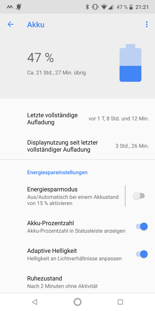

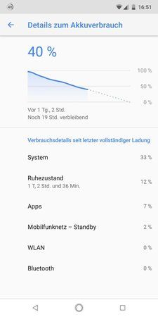

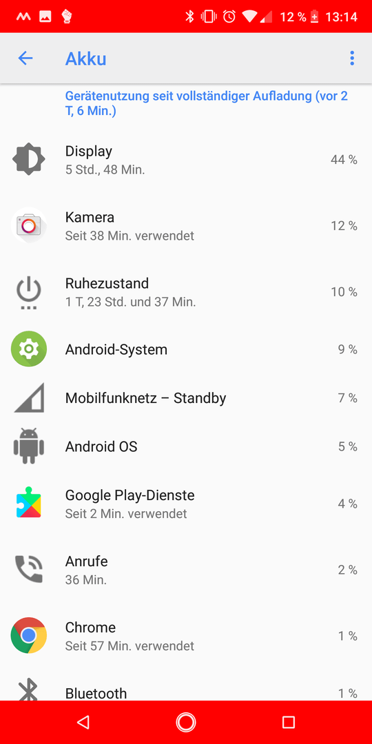

Also reden wir über den Akku von X2 (nicht Pro).
Ich hatte bis jetzt das Aquaris X und war mit dem Akku schon zufrieden. Das neue X2 übertrifft das X aber spürbar. Nach fast zwei Tagen und einer Nacht dazwischen habe ich immer noch 47%. Zwischendurch habe ich einmal im Auto etwa 10 Minuten lang nachgeladen (Schnelladen). Der größte Verbrauchen ist die Kamera, gefolgt von Chrome und Youtube.

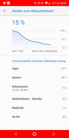

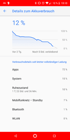

Servus noch einmal.

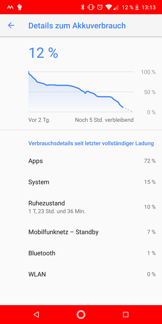

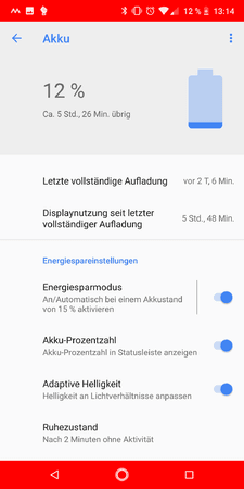

Anbei meine aktuellen Akku-Stats.
Nach 48 Std und 6 Minuten habe ich immer noch 12%. In der Zwischenzeit wurde das Handy einmal kurz im Auto geladen (10 Minuten, max. 10%) und war einigen Minuten lang mit dem PC verbunden (2%). Ohne dieser zwei Aktionen wäre der Akku wohl genau nach zwei vollen Tagen leer.
In der Zeit habe ich übermäßig viel die Kamera getestet, davon abgesehen das Handy ziemlich normal ("wie immer") benutzt. Nachts 7 Stunden lang Flugmodus, die ganze restliche Zeit BlueTooth aktiv und mit einer Smartwatch verbunden (im Fahrzeug zusätzlich mit dem Auto), WLAN ebenfalls immer aktiv und in der 80% der Tageszeit verbunden. Bildschirmhelligkeit meistens bei etwa 85% + "Adaptive Helligkeit".

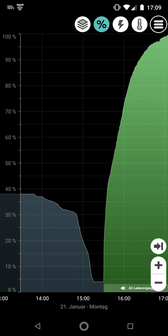

Dieses Akkuverhalten bei Kälte kann ich bei meinem X2 bestätigen. Bei Temperaturen um den Gefrierpunkt hat sich der Akku im Rucksack mein Biken binnen 2 Stunden um ca. 60% entladen bis zum Ausschalten des X2. Das habe ich bei vorherigen Smartphones so extrem noch nicht erlebt. Beim Anschließen ans Ladegerät wurde mir sofort eine Akkuladung von 72% angezeigt.
Bei dem Ereignis handelt es sich wohl um eine Schutzfunktion für den Akku;-)
BQ hat mich gebeten den Akku zu kalibrieren, um dann einige Screenshots de Akkueinstellungen zu schicken, um zu übeprüfen, ob der Akku defekt ist.
Bei höheren Temperaturen hat sie die Akkuleistung nicht verändert.

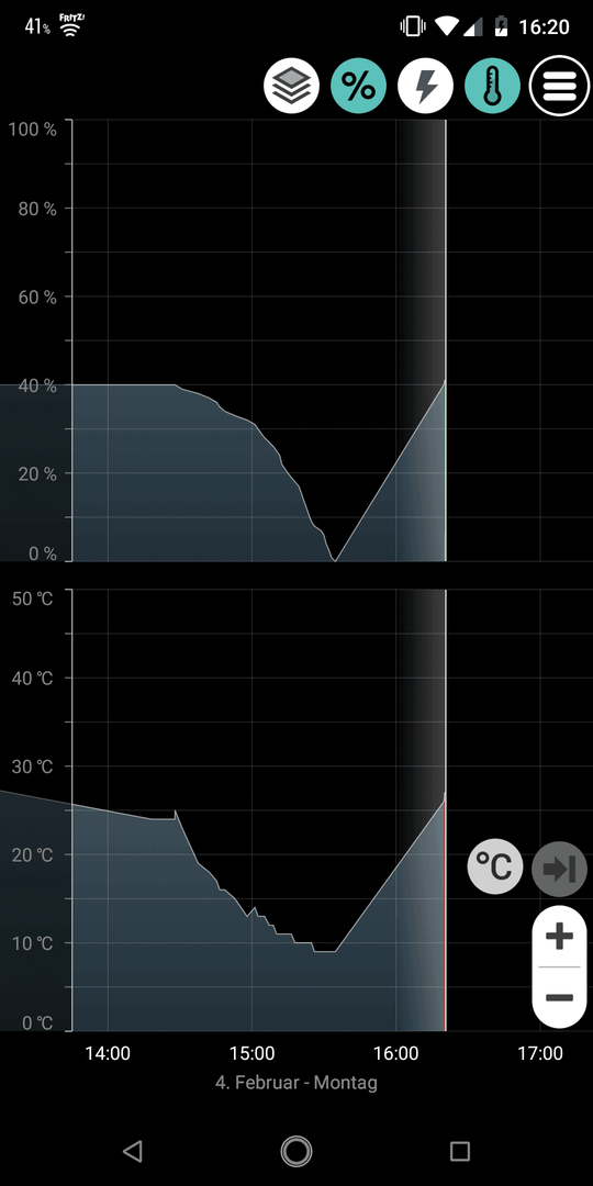

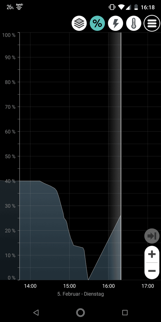

@kanow17 @Jobece Ich kann bei meinem 2 Wochen alten Gerät das gleiche beobachten. Vor dem Spaziergang 30% Akku. Nach 20 Minuten noch 15%. Nach ca. 45 Minuten hat sich das Gerät von selbst abgeschaltet. Außentemperatur ca. 0 Grad. Allerdings hatte ich dies auch schon bei nasskalten 5 Grad erlebt. Das Aufladen der ersten 15% war binnen 3 Minuten erledigt. Nun dauern die restlichen % wesentlich länger.
Hat das Kalibrieren etwas gebracht? Oder liegt es bei mir am neuen Gerät?

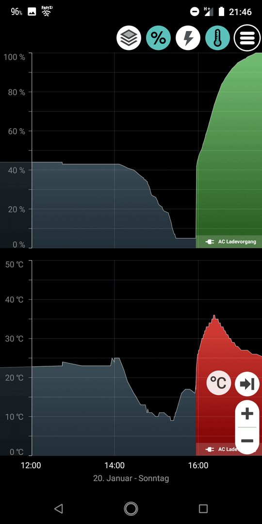

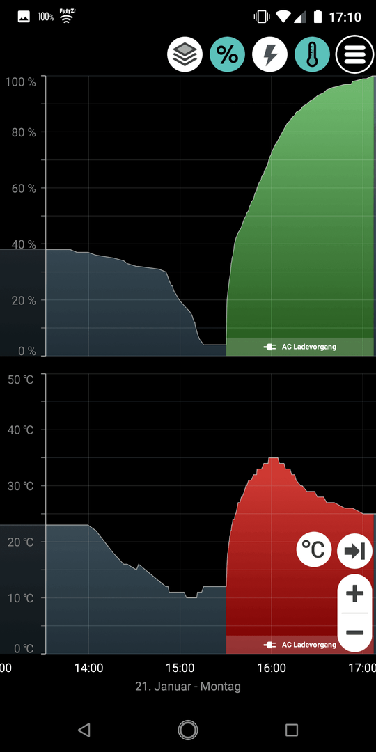

Wir haben hier auch das Problem:
Das X2 hat noch 60% Akku, wir gehen spazieren und dann plötzlich 10% und dann gehts aus. Wir haben momentan irgendwas um die 0 Grad. Wieder anschalten ging nicht. Zuhause haben wir es ans Ladegerät gehängt und es hatte sofort wieder 60%
Und nein, dass ist nicht normal... Ich selbst nutze ein BQ Aquaris X Pro und da ist das noch nie passiert. Hatte es bei den Spaziergängen auch dabei, mein X Pro lief normal, das X2 meiner Frau ging aus und sie war nicht erreichbar...
Vorher hatten wir natürlich andere Geräte, die im Winter niemals Probleme gemacht haben...
Was kann man da machen oder is das ein Garantiefall? Wie kalibriert man denn den Akku?
habe das gleiche Problem mit dem X2. Wenn man längere Zeit draussen ist, macht der Akku nach 45Min-60Min einfach die grätsche.
Dabei wurde das Handy noch nichtmal genutzt. War in einer Hülle und in der Jacke verstaut. Ebend schon wieder Passiert, und heute
ist es nichtmal so Kalt, irgendwas bei 5 Grad. Schade...ist so nicht zu gebrauchen... :(

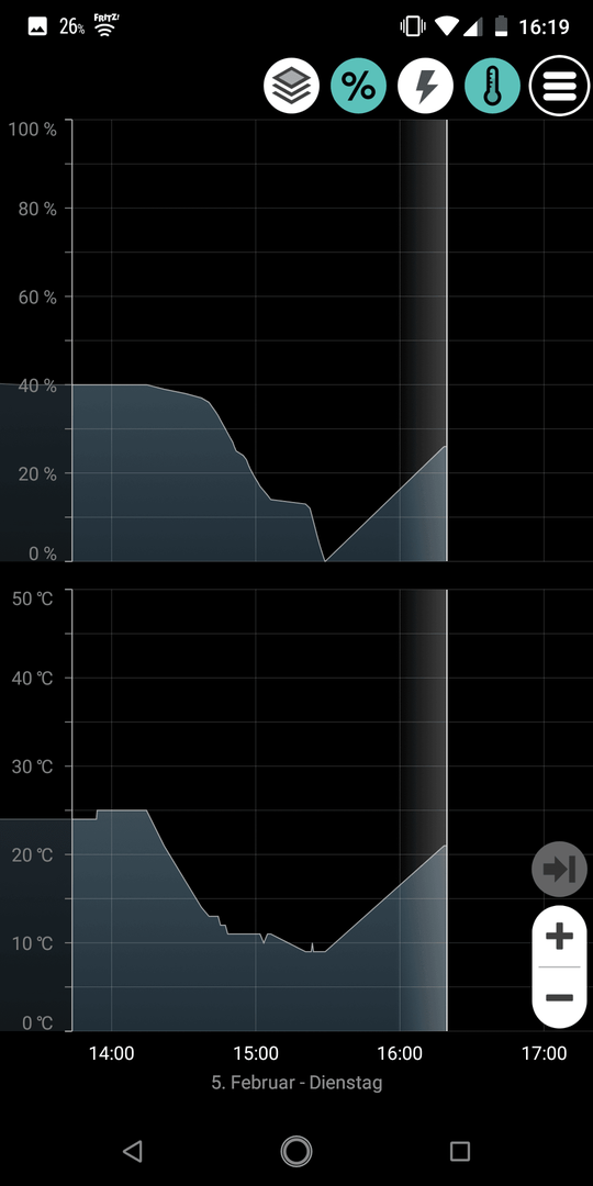

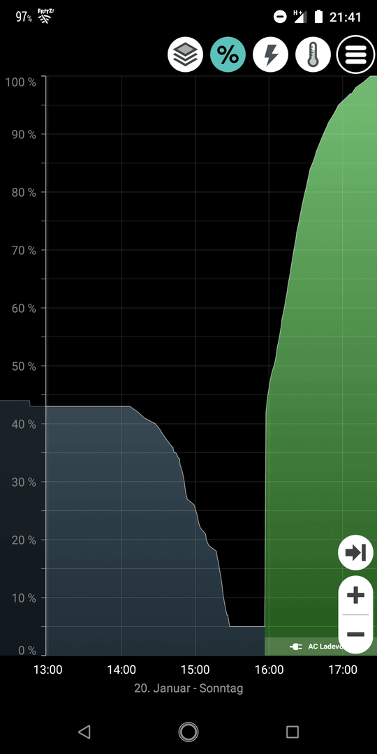

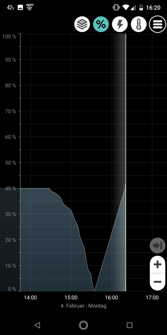

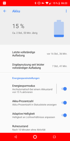

Screenshot_20190120-214145.png Screenshot_20190120-214636.png Screenshot_20190121-170910.png Screenshot_20190121-171007.png Screenshot_20190204-162031.png Screenshot_20190204-162054.png Screenshot_20190205-161857.png Screenshot_20190205-161926.png

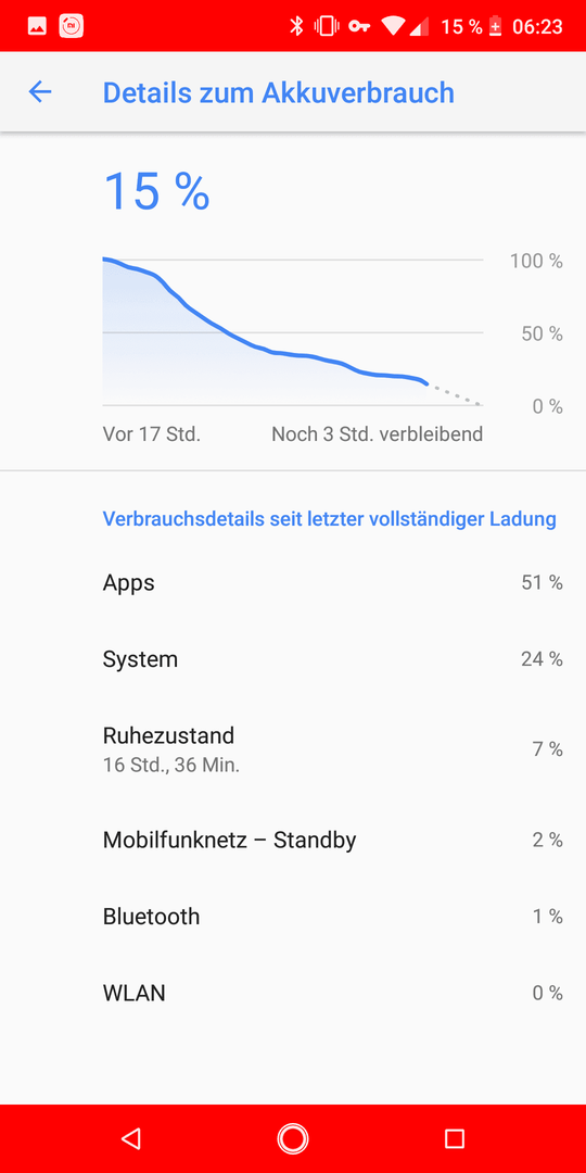

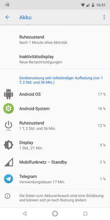

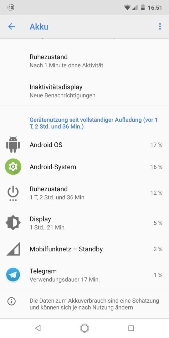

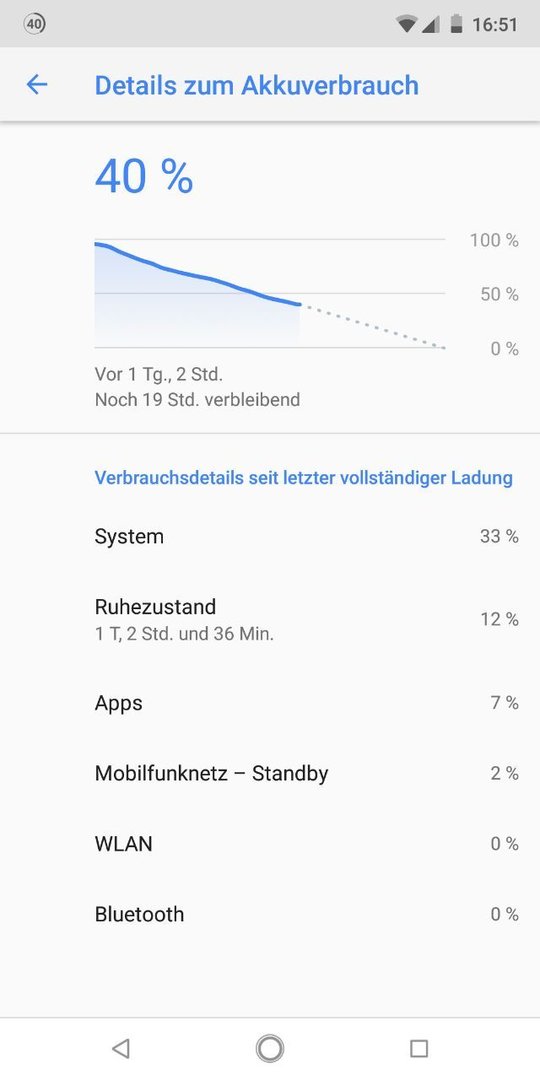

ich habe folgendes Problem.
BQ X2 4/64 GB, vor 4 Wochen neu gekauft und eingerichtet.
Dann habe ich festgestellt, der Akkuverbrauch ist ziemlich hoch.
Egal, hab mir erstmal nichts bei gedacht und dieses beobachtet und mit dem alten BQ X5+ verglichen. Nee hier stimmt irgendetwas nicht, es kann nicht sein, dass ich 10-15% pro Nacht im Flugmodus verliere. Habe mich dann nach ein paar Tagen dazu entschlossen es auf Werkseinstellungen zurückzusetzen, um zu gucken ob es besser ist, bevor ich es zurückgebe.
Siehe da, seit dem war der Akkuverbrauch super, pro Nacht höchstens 2-3 % und auch sonst genial.
Leider war die Freude von kurzer Dauer, am Freitag wieder dasselbe, über Nacht Akkuverbrauch bei 15%. Ich habe keine neue App installiert!
Ok, ich hatte Updates, aber der Akkuverbrauch ist im Android System.
Anbei Screenshots.
Also kann es nicht am Akku liegen oder einer meiner Apps, aber an was liegt es? Ich habe keine Lust alle 4 Wochen das Handy zurückzusetzen, abgesehen davon, dass ich nicht weiß, ob es das Problem dieses mal wieder löst.
Hat dies auch jemand beobachtet oder weiß, woran es liegt?

Ich kann das Problem mit dem relativ betrachteten rapiden Abfall der Akku-Laufzeit bei niedrigeren Temperaturen bestätigen.
Seitdem ich vor 2 Wochen während dieser Minusgrade mit dem Handy in meiner Jackentasche bei 0-5 °C draußen für 10 Minuten unterwegs war, scheint der Akku schneller leer zu gehen, bei unverändertem Nutzungsprofil.
Werde es wohl nur noch in meiner Hosentasche tragen wenn ich draußen bei weniger als 5 Grad unterwegs bin.
Ich habe nach wie vor ebenfalls das Problem, dass selbst bei den aktuell relativ milden Temperaturen (8 Grad) sich das Handy in der Jackentasche schnell entleert, obwohl es nicht benutzt wird. Nun habe ich mal getestet, was passiert wenn ich es in der Hosentasche, also relativ nah am warmen Körper trage. Und siehe da: der Akkustand stagniert. Ebenso in der warmen Wohnung
