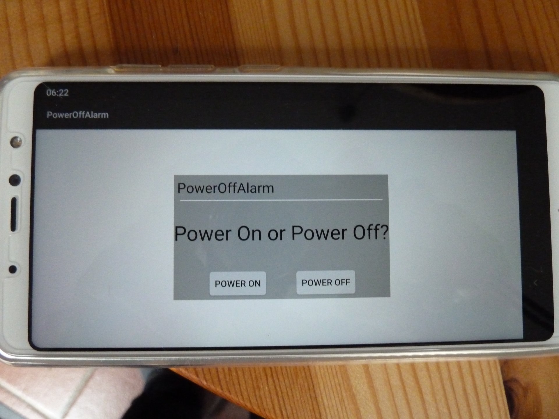

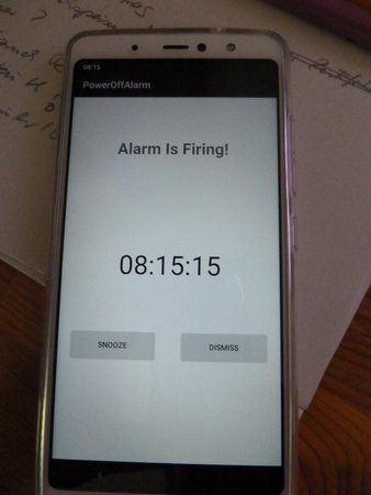

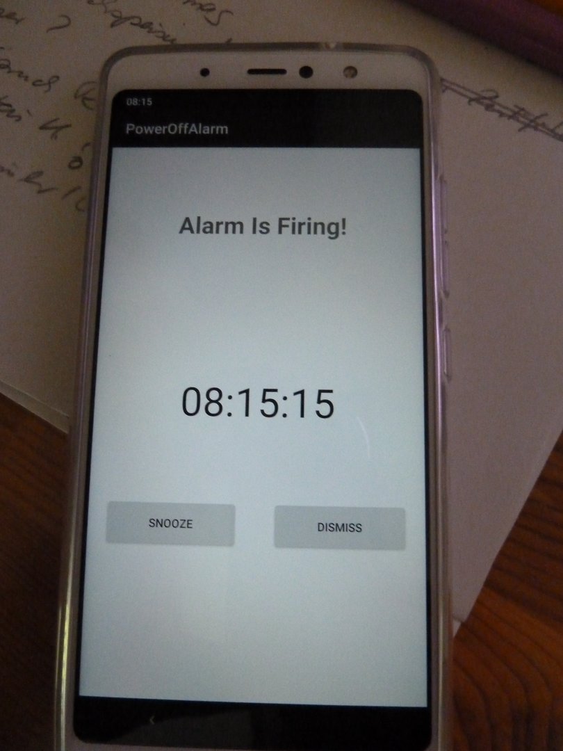

Wenn das Gerät zum voreingestellten Zeitpunkt hochfährt erscheint zunächst der normale Anmeldebildschirm. Erfolgt keine Eingabe, fängt das Gerät nach ca. 10 - 15 Sekunden an zu vibrieren und Klingeln. Es erscheint dann der auf dem ersten Bild zu sehende Bildschirm. Das Klingeln etc. dauert so lange an, bis eine "Wahl" getroffen wird. Nach "Dismiss" erscheint dann der nächste Bildschirm, wo man dann wählen soll, ob tatsächliche ein- oder ausgeschaltet werden soll. Wählt man Einschalten, folgt dann wieder der normale Anmeldebildschirm.
