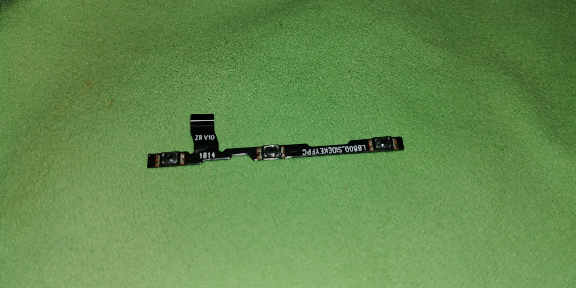

Bei meinem X2 Pro gibt es das Problem, dass der Power-Knopf (der elektrische Teil) nicht korrekt funktioniert. Angefangen hat es mit willkürlichen Betätigungen, wodurch das Handy für eine Zeitlang unbrauchbar wurde, da es entweder die Kamera gestartet oder sich selbst neu gestartet hatte.
Zwei Wochen war Ruhe - und dann ging das Problem wieder los und hält weiterhin an - das Handy startet sich immer innerhalb von 8 Sekunden neu - als ob jemand ständig den Knopf drücken würde. So ging es, bis der Akku leer war.
Der Knopf klemmt nicht - nachdem ich das Flachkabel vom Board getrennt habe, funktionierte das Handy wieder einwandfrei. Somit kann ich das Mainboard als Problemquelle mit hoher Wahrscheinlichkeit ausschließen (wobei sicher ist es ja nicht).
Aus dem Grunde würde ich gerne das Flexkabel mit den Lautstärke/Powerknopf als Ersatzteil bestellen ... jedoch wo? Es scheint überall ausverkauft zu sein. Weder Ali, noch eBay liefert Ergebisse, unter impextron ist es zwar gelistet, aber nicht lieferbar. Nur auf einer indischen Seite, die liefern jedoch nur innerhalb Indiens ... Falls jemand hier Ideen hat, wäre ich sehr dankbar.

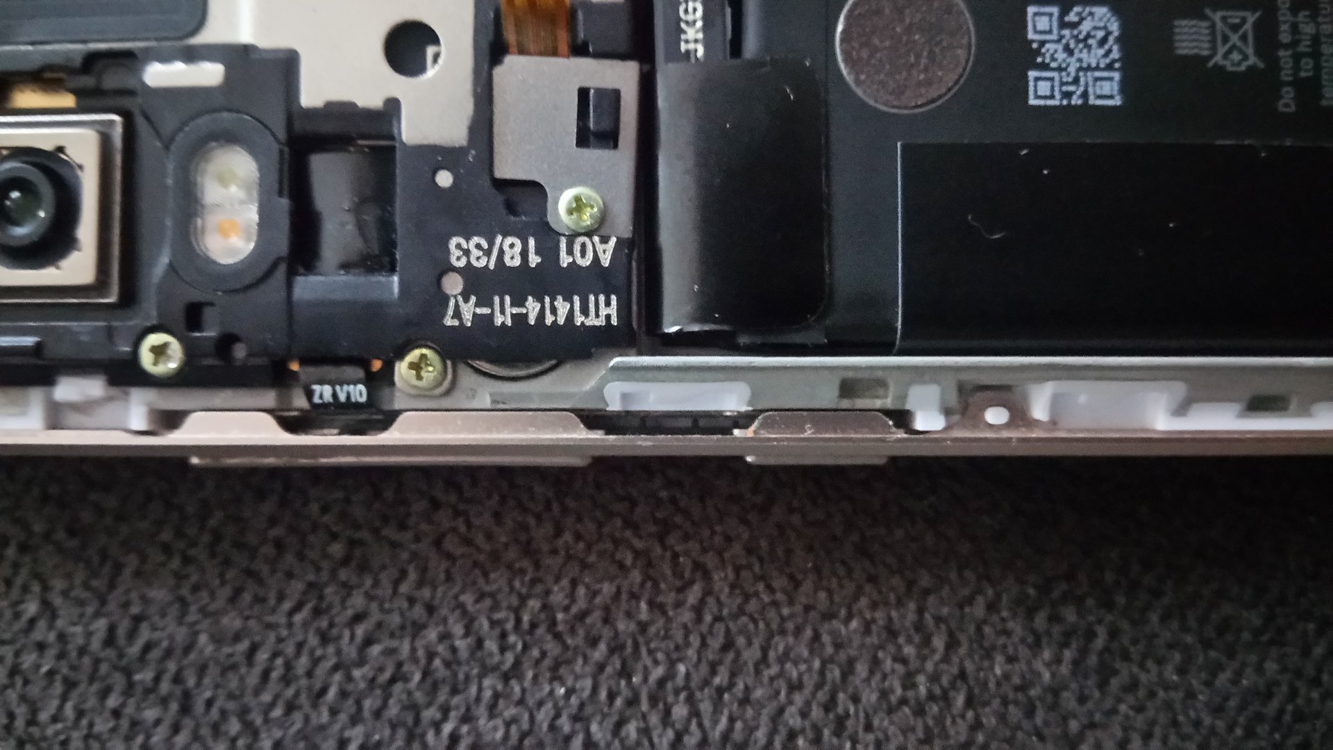

Wobei ich gerade mit einem Blick ins Gehäuse immer skeptischer werde ... lässt sich das Flexkabel überhaupt tauschen? Hier wird es zwar als machbar angegeben, aber:
Für mich siehr es so aus, als ob es nicht ginge, ohne den Rahmen auseinanderzubauen, also folglich auch das Display auszubauen ... hat jemand Erfahrung damit?
EDIT: @G-Ultimate - ich habe es gefunden, wovon du gesprochen hast. Dann scheint es wirklich so, dass sich das Flexkabel nicht ohne Weiteres tauschen lässt ... Wird wohl Zeit, das Handy zu verkaufen.

Für mich siehr es so aus, als ob es nicht ginge, ... hat jemand Erfahrung damit?
Ich habe reichlich Erfahrung damit, es geht relativ leicht.

Ich hatte damals einen defekten Schalter (also die Lautstärkewippe). Als ich daran dann rumexperimentiert habe, ist irgendwie das Display kaputt gegangen. Daher musste ich das komplette Innenleben in ein neues Gehäuse (mit LCD) umbauen.
Ich hab zwar keine zwei linken Hände, bin aber auch kein Profi was Elektronik angeht: Der Umbau war relativ einfach. Es gibt auch einige Videos auf Youtube.
Zum Link von HerrDoctorPhone: Wenn du dieses Ersatzteil findest, dann sollte der Austausch kein Problem sein. Der Rahmen muss zwar an der Seite weg, das ist aber kein Problem. Ich glaube das waren zwei Schrauben. Der Rahmen links und rechts ist separat und kann entfernt werden.

Ich hab das Teil.
Für'n Fuffi gehört es dir. Ne Spaß 😁 Kannst du natürlich gerne haben. Ich will dafür auch nichts. Mir wurde auch schon so oft hier im Forum (und auch in zahlreichen anderen) geholfen, da mache ich das gern.
Gib mir deine Adresse und auch Email-Adresse per PM dann schick ich das baldmöglichst los.
Ich hab dir auch ein kurzes Video gemacht vom Ausbau (deshalb deine Email-Adresse). Evtl. erleichtert es dir deinen Aus- und Einbau.
Infos: Ich konnte das entsprechende Rahmenteil einfach abnehmen. Das wird bei dir sicherlich etwas fester sitzen. Ich kann mich nur vage daran erinnern aber ich glaub das sitzt relativ fest.
Das Flexkabel war an das Gehäuse geklebt mit doppelseitigem Klebeband. Müsstest mal schauen, wie du das an den Rahmen bekommst, denn von allein wird es wahrscheinlich nicht halten. Auf dem Video, dass ich dir dann schicke sieht es relativ einfach aus. Das liegt daran, dass ich es vorher schon abgemacht hatte und dann für das Video wieder auf den Rest des Klebebandes drauf hab.
Viel Erfolg!
