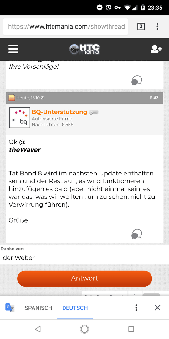

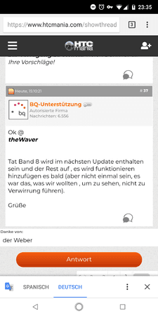

Band 8 soll beim X2 (Pro) mittels Update ergänzt werden - wann weiß allerdings niemand so wirklich.
Auf HTCMania hat BQ bestätigt, dass Band 8 mit dem nächsten? Update verfügbar sein wird.
Das glaube ich erst, wenn's denn auch so ist. :D Hier wurde ja auch schon geschrieben, dass diese Features in den nächsten (Mehrzahl!) Updates enthalten sein wird. Das Doofe ist halt nu wieder, dass man keinen Zeitraum nennen kann - denn "nächste Updates" ist doch schon seeeehr dehnbar.
