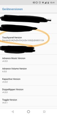

Evtl. wurden verschiedene Panels verbaut.
Hier ist meine Touch-Panel-Version:
