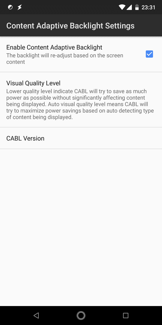

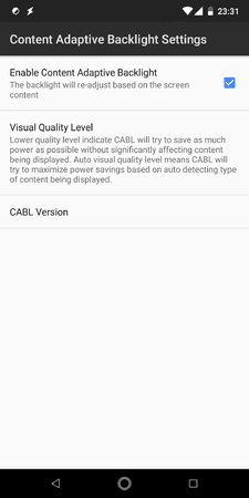

Nennt sich CABL und ist irgendeine schwachsinnige Implementierung von bq und Qualcomm. Du musst Dir dazu einen Activity Launcher (oder den Nova Launcher) laden, nach einer App mit Qualcomm-Icon suchen, es anlegen und deaktivieren.

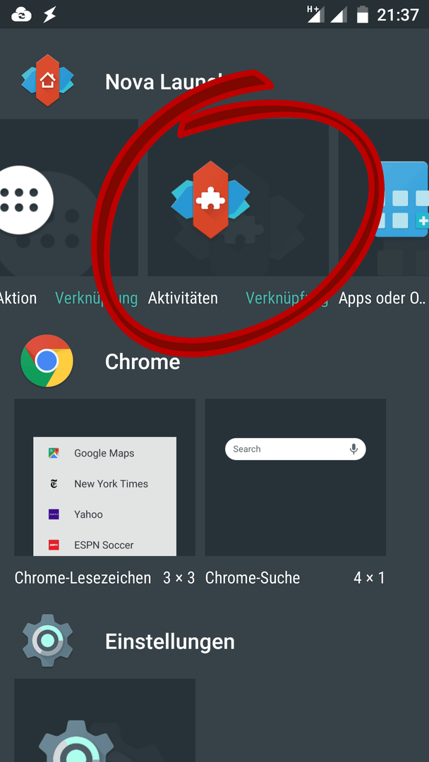

??? Ich kapier nicht wo das sein soll. Wir haben Nova (free) und da kann ich sowas nicht finden. Ich hab unter Widgets nur die der installierten Apps.
Lange auf den Homescreen klicken, dann Widgets und dann hier

Danke ! Ich habs gerade noch anders gelöst. Ich hab die "Start"-Option in die Aktivität geändert und konnte es dann ausschalten. Ich hab das noch nie gebraucht, deswegen kann ich das nicht. Ich hab die Pro, meine Frau die Freeversion.

Das Cabl oder auch Content Adaptive Back Light ist eine Erfindung des Herstellers Qualcomm, welcher den Prozessor/GPU Kombi Chip herstellt.
Diese Funktion regelt je nach angezeigtem Text, Bild und Farbenteil die Helligkeit des Displays um Energie einzusparen.
Mag technisch funktionieren, ist für den Nutzer allerdings mehr als nervig.
Wenn du das deaktivierst, regelt sich die helligkeit nur noch abhängig vom Lichtsensor.

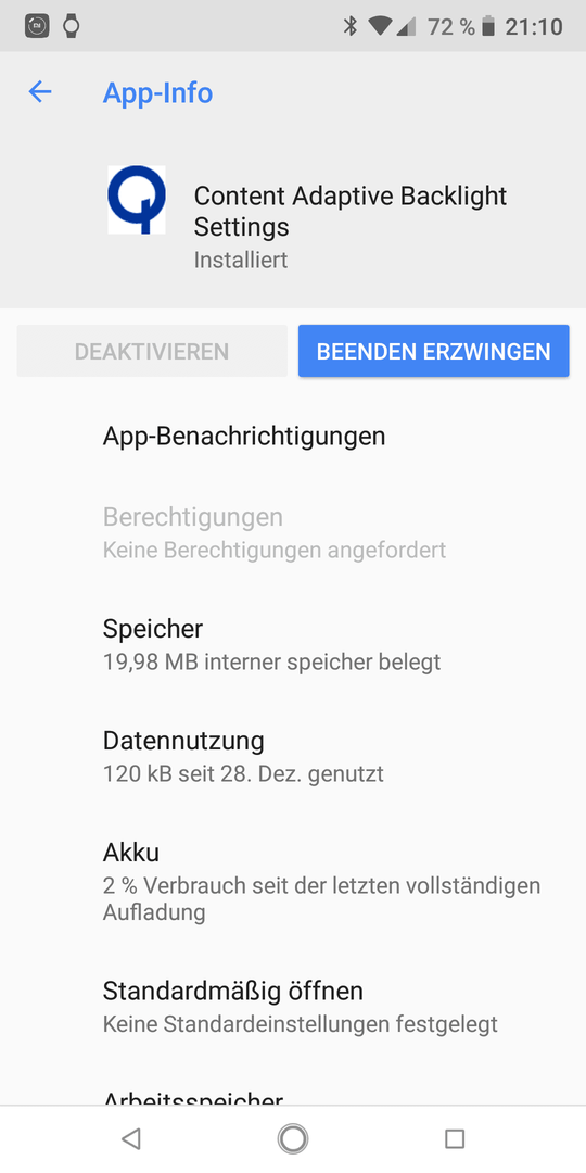

Ich habe das Problem mit den wechselnden Helligkeiten nicht, aber meines Erachtens müsste es genügen, das Beenden dieser App zu erzwingen. Dann braucht man keinen Umweg über einen anderen Launcher.
Aber dann wieder aktivieren, wenn man sie wieder braucht, ist wohlwohl nicht so einfach.

@onkelotto123 :
Ich denke auch das es dann Probleme geben könnte wenn man es wieder aktivieren will.
Bei dem Umweg über den Nova Launcher kann man es ja jederzeit Problemlos wieder aktivieren.

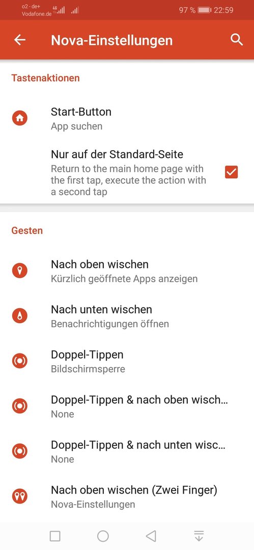

@onkelotto123 :
Du musst das beim Nova in den einstellungen vom Nova Launcher aktivieren und zwar unter Gesten und Eingaben,da dann bei Doppelrippen Bildschirmsperre auswählen.
