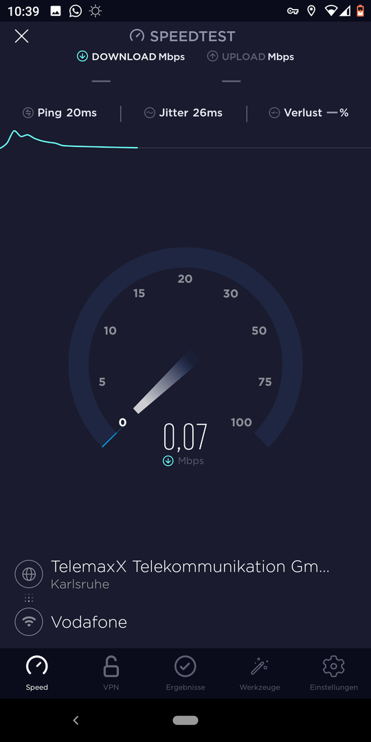

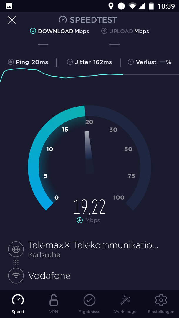

Die Speedtests, welche früher mit dem X2PRO immer schneller waren als die mit dem alten Smartphone, sind enorm langsamer. Und wenn ich enorm sage, meine ich das auch so:
X2PRO:
X5Plus:

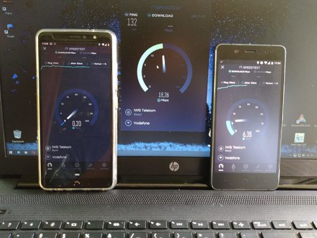

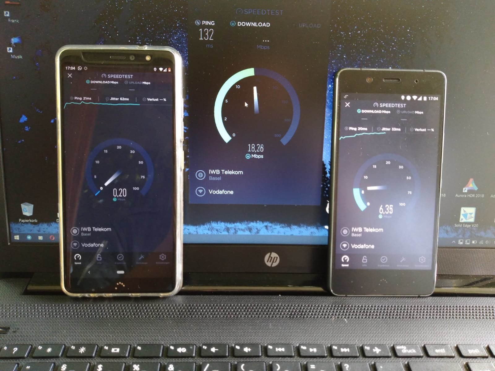

Hier nochmal ein kleines Beispiel warum mich das ankotzt:
und bevor nun jemand was sagt: auch wenn ich alle anderen Geräte vom Wlan trenne, die Rate steigt am X2Pro nicht.
