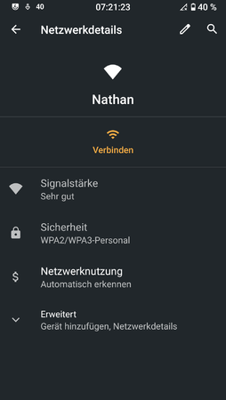

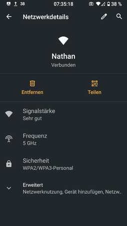

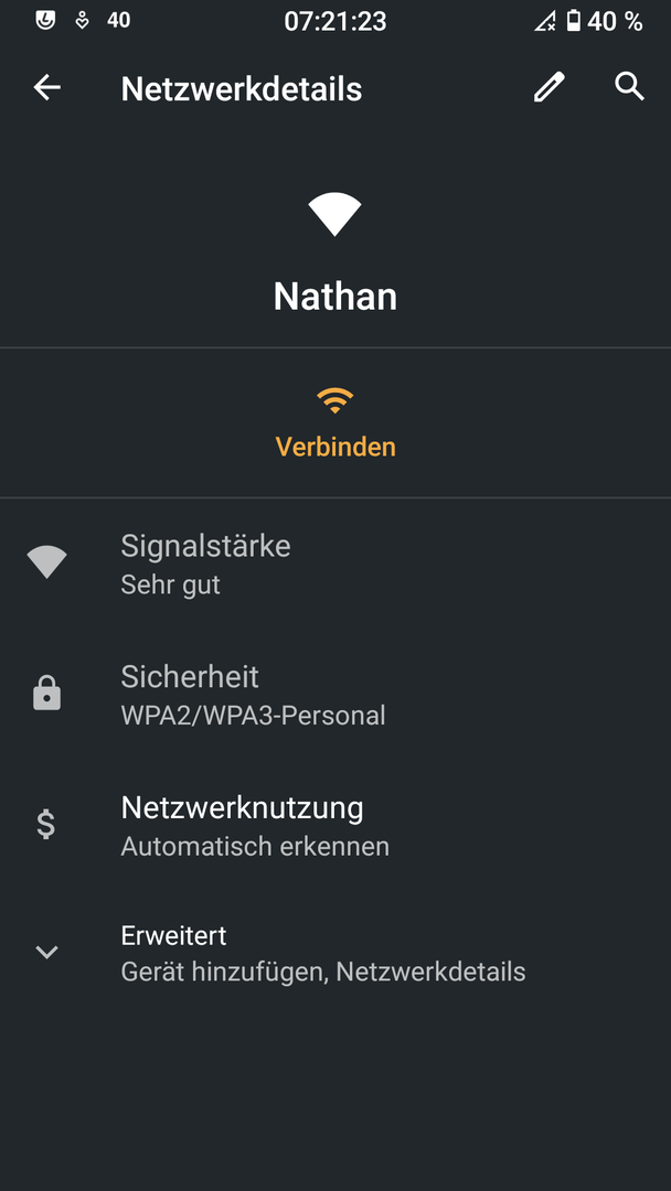

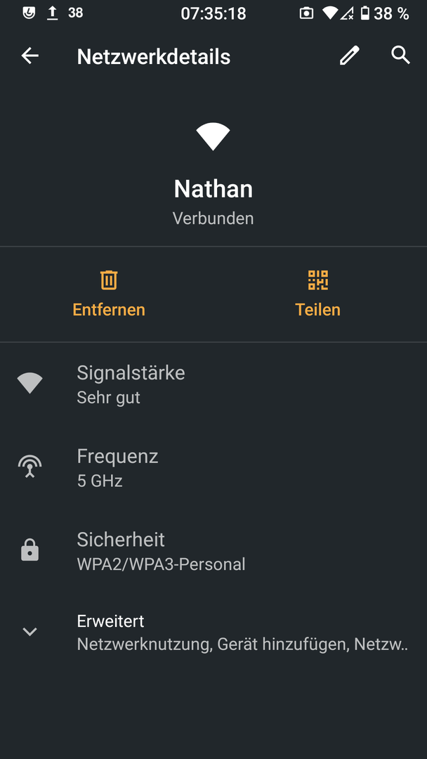

Habe hier noch ein BQ Aquaris Xpro mit Lineage 17, was ja Android 10 entspricht. Und es funktioniert mit meiner Fritz 7590 und der WPA3 Verschlüsselung. Wenn man in die Wlan Einstellungen geht, sieht man dann WPA2/WPA3 statt vorher WPA/WPA2.
Man muss aber, und das sagt die Fritz auch, eine neue Wlan Verbindung zur Box aufbauen. Also die vorherige löschen und neu verbinden.
Unterm Strich also > ja, funktioniert.

Dazu muss man aber auch sagen, dass das zwar als WPA2/WPA3 angezeigt wird, es aber letzendlich auch sein kann, dass das nur WPA2 ist. So ist jedenfalls bei mir. Der Router zeigt an, dass WPA2 genutzt wird bei meinem Aquaris X Pro mit Lineage 17, in den Details am Handy wird WPA2/WPA3 angezeigt. Ein Laptop dagegen nutzt laut Router WPA3. Also wenn du ein WPA3-only Wlan aufmachen willst, dann bringt dir diese Aussage nichts. Wenn du das im Mixed Mode mit WPA2/WPA3 machst, dann sollte es funktionieren. Vielleicht denke ich heute Abend daran und überprüfe es, wenn das Aquaris X2 wieder hier ist.
