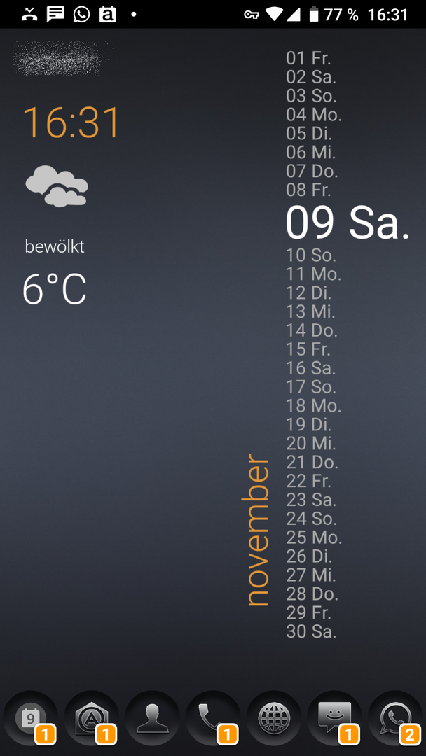

AlterMann50 schrieb:
In den Novaeinstellungen den Punkt Benachrichtigungsmarken wählen. Dann oben rechts auf Numerische Punkte stellen. Funktioniert einwandfrei auf dem X2.
So habe ich es auch eingerichtet, siehe Bild.
Hab dazu mal testweise ein paar Aktionen provoziert.
Und ob X oder X2 dürfte dabei keinen Unterschied machen.
Aber so klappt es bei mir nicht !!
