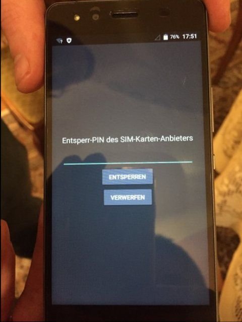

ich bin Umsteiger von einem Nokia Tastentelefon auf Smartphone. Nun habe ich mir direkt bei bq (Mundo Reader GmbH) das Aquaris X5 Cyanogen Edition gekauft und heute ist die SIM-Karte der Telekom gekommen. Nachdem ich die SIM-Karte eingelegt habe schalte ich das Telefon ein. Es läuft durch die Android und Cyanogen Startbilder. Dann gebe ich erfolgreich die PIN der SIM-Karte ein und das Telefon ist betriebsbereit, mit gesperrtem Display.
Nach entsperren des Displays werde ich nach der "Entsperr-PIN des SIM-Karten-Anbieters" gefragt. Es gibt eine Zeile zum Eingeben der PIN und zwei Schaltflächen "Entsperren" oder "Verwerfen". Oben in der linken Ecke der Statusleiste sehe ich ein Schildsymbol mit dem Cyanogen-Roboterkopf. Das ist sonst nicht da. Ich habe die SIM-Karten PIN und PUK ausprobiert, ohne Erfolg. Ich bekommen die Meldung "entsperren des SIM-Diensteanbieters nicht erfolgreich". Wenn ich auf "Verwerfen" klicke kann ich zwar normal mit dem Telefon arbeiten. Das Schildsymbol ist dann auch nicht mehr da. WLAN funktioniert auch, aber ich habe keine Verbindung zum Telekom Mobilfunknetz.

Hier ein Zwischenbericht: Ich habe es jetzt mit einer Vodafone Karte versucht. Gleiches Ergebnis. Ich hätte es gerne mit O2 versucht, da die das Telefon auch in ihrem Shop vertreiben. Ich hatte aber leider keinen Zugriff auf eine entsprechende SIM-Karte. Als weiteren Versuch habe ich die PIN der SIM-Karte gelöscht. Leider auch ohne Erfolg. Zur Visualisierung habe ich ein Foto vom Bildschirm mit der Abfrage beigefügt.

habe hierzu nochmal etwas gesucht, aber so richtig weiter gekommen bin ich auch nicht. Interessant wäre vielleicht mal die Meldung in englisch zu sehen, ich denke aber, dass "sim network unlock pin" (pin de desbloqueo de red de tarjeta sim) bei rauskommt. Das Problem scheint bei CyanogenMod (nicht mit Cyanogen OS verwechseln) immer wieder mal aufzutreten.
