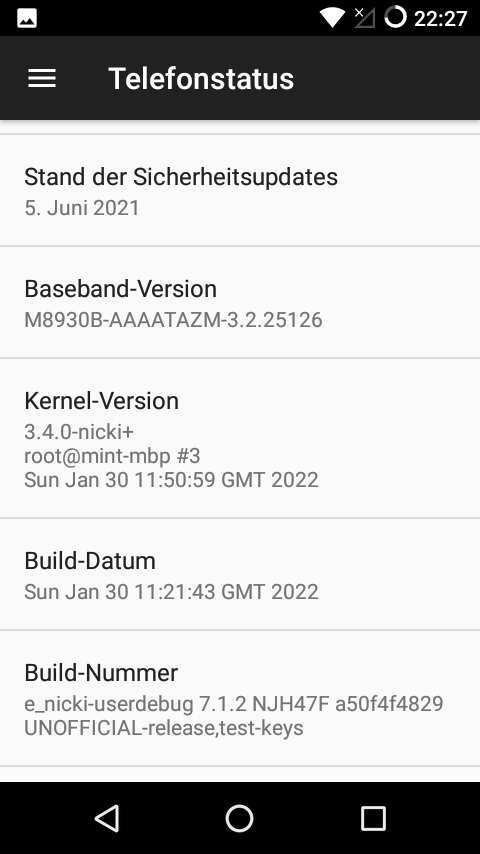

Ich sehe vor dem Problem, den /e/ OS Browser zu aktualisieren weil er schon über ein halbes Jahr alt ist.
Er ist ein Fork des Bromite (ungoogled fork of Chromium) Browser und der Standardbrowser von /e/ OS und hat bei mir Version 96.0.4664.54 (ROM: e-0.21-n-20220130-UNOFFICIAL-nicki).

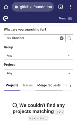

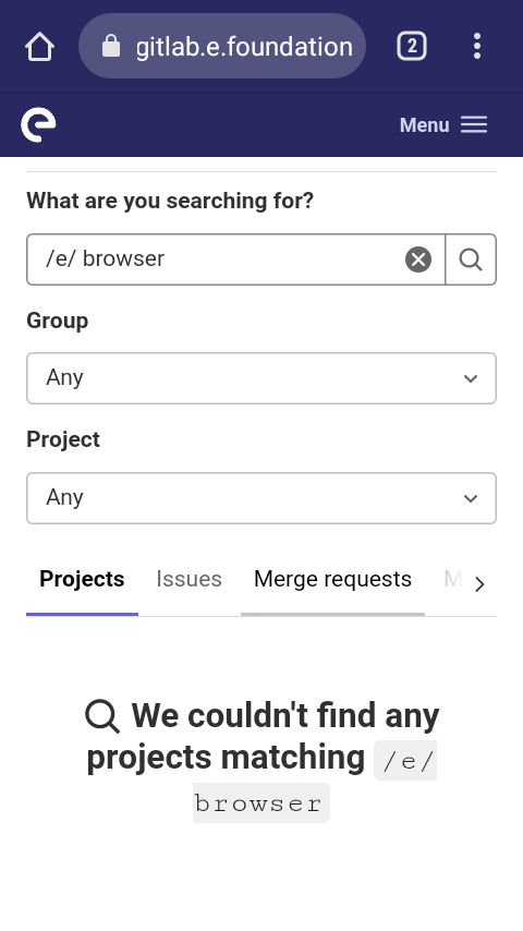

F-Droid, APKUpdater und die Aktualisierung App "Apps" von e finden dazu nichts.
Eine Downloadquelle habe ich nicht gefunden, abgesehen von Chromium und Bromite.
Der Link beim ? neben About Browser hilft mir nicht weiter oder ich habe etwas übersehen?

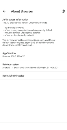

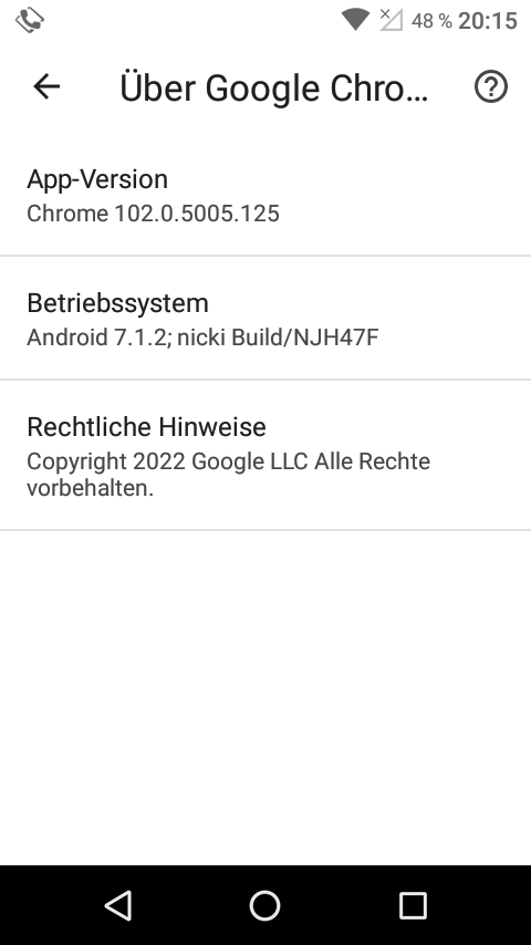

Google Chrome 102.0.5005.125 lies sich anstandslos installieren.

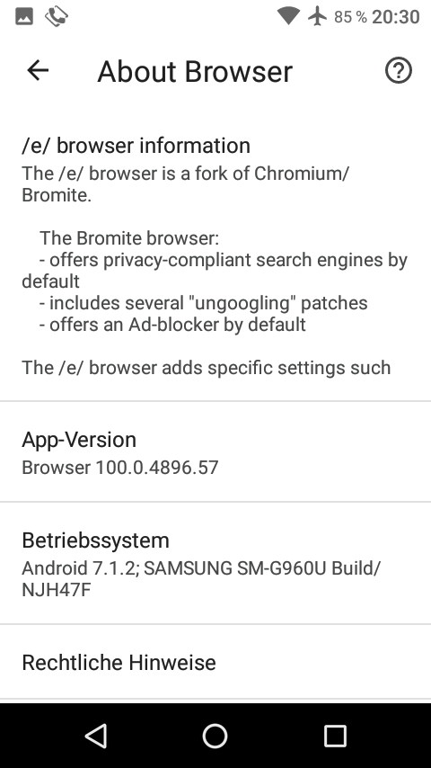

Der /e/ OS Browser meint, ich habe ein Galaxy S9 (SM-G960U).
Google Chrome erkennt es korrekt als Xperia Nicki.
Zwischen den beiden liegen Welten.

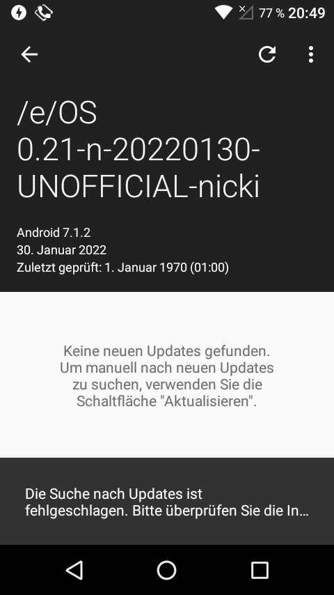

Mit Problem meinte ich nicht das es sich nicht installieren lässt, sondern das /e/ den Browser deshalb nicht aktualisiert.
Damit hast du wohl Recht, weil System-Updates nicht funktionieren.
Es würde mir eine APK zum Aktualisieren reichen.
Das mit dem Samsung-Modell habe ich aber auch. Anbei die apk.

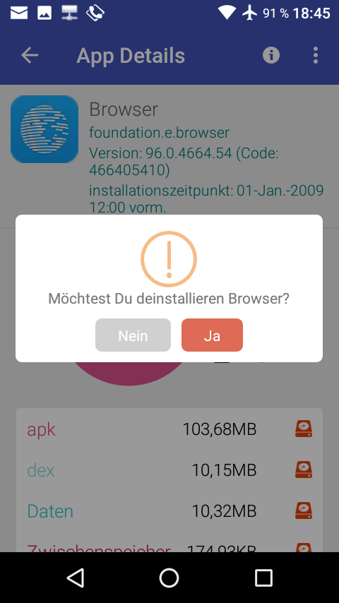

@lilax
Danke für die Quelle. Leider lässt sich die APK nicht installieren, wegen eines Konflikts mit einem Paket mit dem selben Namen.
Die zuvor mit Apps2SD gesicherte Browser APK lässt sich wieder installieren. Das Telefon ist gerootet.

Da man mit Root auch System-Apps (in diesem Fall der /e/ eigene Bromite-Fork) entfernen kann, würde ich da ansetzen. Oder hattest du das bereits gemacht?
Deinstalliert hatte ich die Browser System App bereits mit App2SD. Ich hatte aber nicht die Reste entfernt. Das hat jetzt mit SD Maid Pro funktioniert und nach einem Neustart, kam keine Fehlermeldung bei der Installation.
Die aktuelle Browser App ist jetzt auch keine System App mehr und sollte sich fortan aktualisieren lassen.
