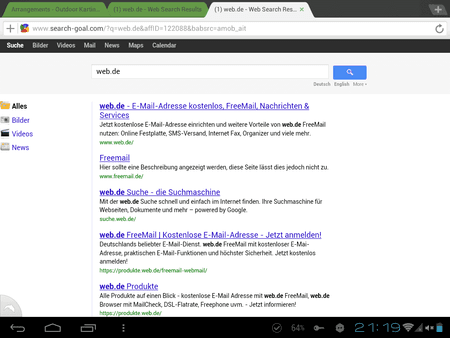

ich habe zugegebener Maßen keine Ahnung, wo dieses Thema am besten aufgehoben ist, ich versuche es mal hier.
Ich habe ein Tablet namens Blaupunkt Endeavour 800 mit Android 4.0.4 und benutze als Browser den Dolphin Browser, doch das Problem tritt ebenfalls mit dem Standardbrowser auf.
Jedes mal, wenn ich eine Suchanfrage in die Adresszeile des Browsers eingebe, wird die Seite search-goal.com aufgerufen, welche vom Design her stark an Google erinnert. Der Witz an der Sache ist, dass es egal ist, welche Standardsuchmaschine ich einstelle oder welchen Browser ich öffne, immer wird search-goal geöffnet.
Erstaunlicherweise werden sonst gültige Websiteaufrufe á la "google.de" oder "web.de" nicht als solche ausgeführt, sondern als Suche auf search-goal. Wenn ich tatsächlich diese Seiten öffnen möchte, muss ich das "www." davorsetzen, das musste ich vorher nicht.
Das kann nicht mit rechten Dingen zugehen und ich finde im Internet einfach nichts brauchbares, was mich echt erstaunt.
Was kann ich tun, um das Problem zu beheben? :huh:
Mit freundlichen Grüßen, Niklas

versuch mal den browser ,auf standard zurückzustellen
Ne das bringt nichts, ich habe es gerade ausprobiert.
Das habe ich mir aber auch schon vorher gedacht, das das Problem, wie bereits geschildert, browserunabhängig ist!
also wie du jetzt weiter verfahren sollst keine ahnung,habe mal nach searchgoal gegoogelt und auch nicht viel gefunden.
Ich würde ,ich sage ausdrücklich ich,mein phone oder tab oder was auch immer ,wenn ich dieses lästige teil nicht deinstalliert bekomme, auf werkseinstellungen zurücksetzen.
Danke, aber zum Glück bin ich auf eine etwas komfortablerere Lösung gestoßen :D Aber danke für die Tips.
