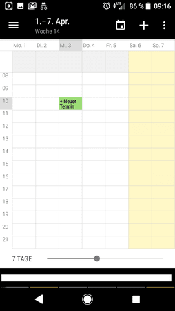

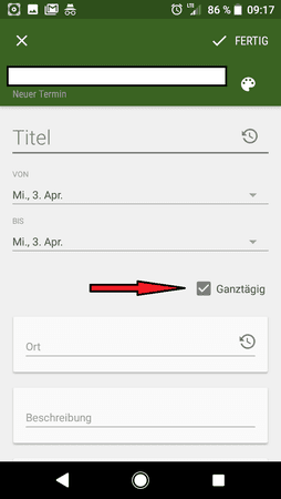

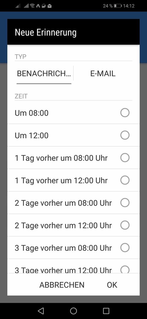

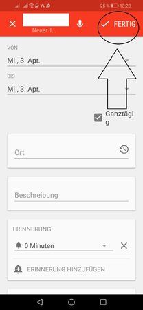

Hier mal ein paar Screenshots wie ich zu dem Menü gelange
(Version 2.32.2, ohne Pro).
Reaktionen: __W__ und ventil@tor

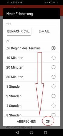

klappt bei mir auch nicht (neueste Beta, Pro).
Reaktionen: ventil@tor
Bei mir (BC2 Pro) sieht es auch so aus wie bei Andi_K.
@Andi_K

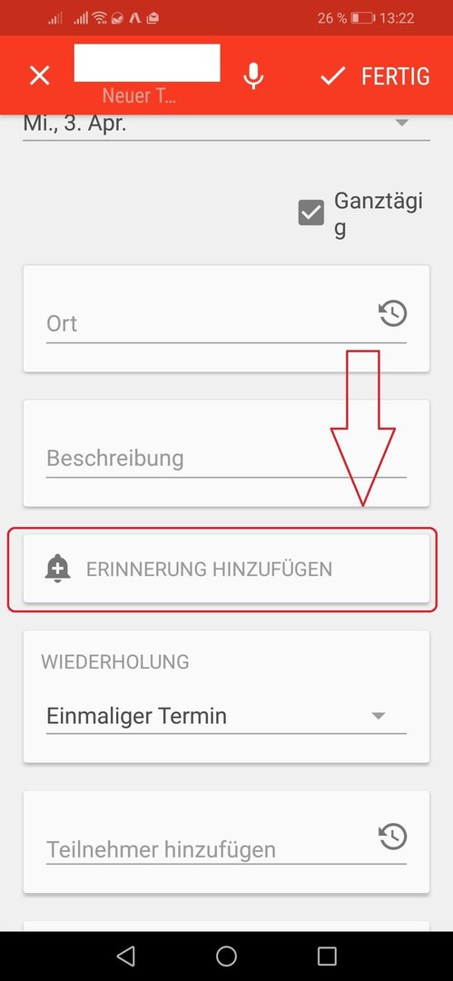

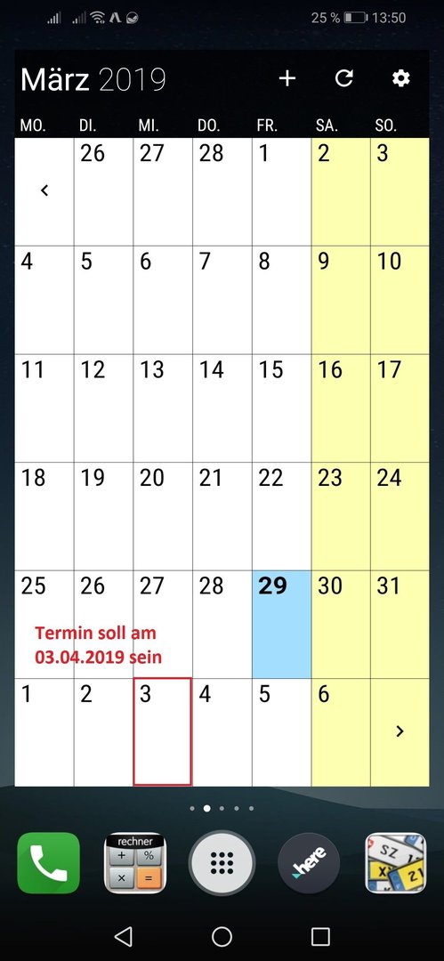

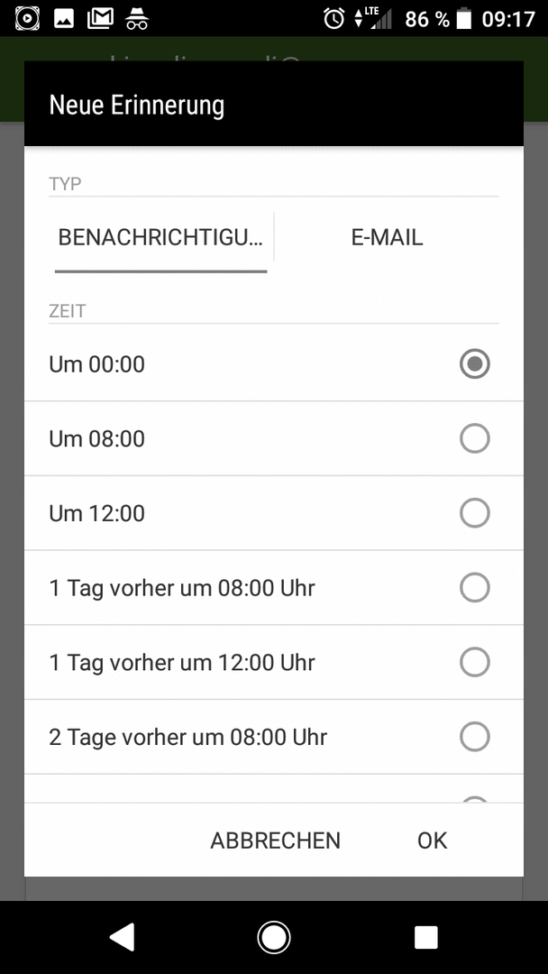

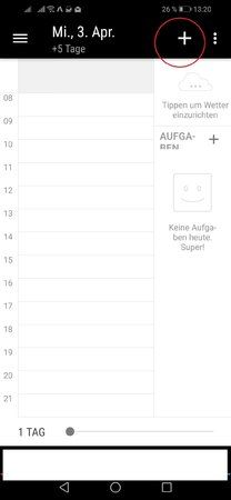

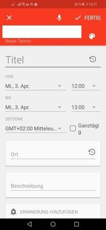

Und hier mein Weg. Ausgangspunkt bei mir ist immer das App-Widget, ich starte also direkt vom Display aus:
@maxe
Wird dir auch das gleiche angezeigt wie bei mir, d.h. Zu Beginn der Termins, 10min, 20min usw?
Hm, komisch...
Dafür hab ich jetzt leider auch keine Erklärung.
@ventil@tor ja genau,
lediglich wenn ich einen Geburtstag anlege, wird mir bei Erinnerungen das angezeigt, was Andi_K zeigt.
@Andi_K
Bliebe vielleicht noch zu klären welches Handy & Oberfläche du hast und welche Android Version. Bei mir handelt es sich um ein Honor 8X mit Android 8.1.0 (Pie soll bald kommen) und EMUI-Oberfläche 8.2.0.
@maxe
Ganz genau! Bei mir ist es auch so, hier das Menü vom Geburtstagstermin:
Andi_K schrieb:
Du hast vermutlich den Haken bei ganztägig nicht gesetzt. Dann kommt das Menü aus Deinem Screenshot. Wenn Du den Haken setzt müsste das aus meinem kommen.
ich habe es gerade mal selbst getestet.
Der Unterschied macht der Haken bei "ganztägig".
wenn ich den Haken bei "ganztägig" gesetzt habe, kann ich absolute Zeiten eingeben, so wie von Andi_K in Posting 271 geschildert.
Wenn ich den Haken bei "ganztägig" entferne, dann schaut es so aus wie bei "Ventilator" aus Post 272.
der Haken machts... ;)

@ventil@tor:
Sony Xperia X Compact, Android 8.0 (Stock Rom)

Und nicht nur das der Haken gesetzt ist, sondern hier meldet sich sogar noch ein weiterer User (maxe) bei dem das genau so ist. Die Wahrscheinlichkeit also dass wir beide was übersehen oder den gleichen Fehler machen ist somit bei Null.

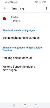

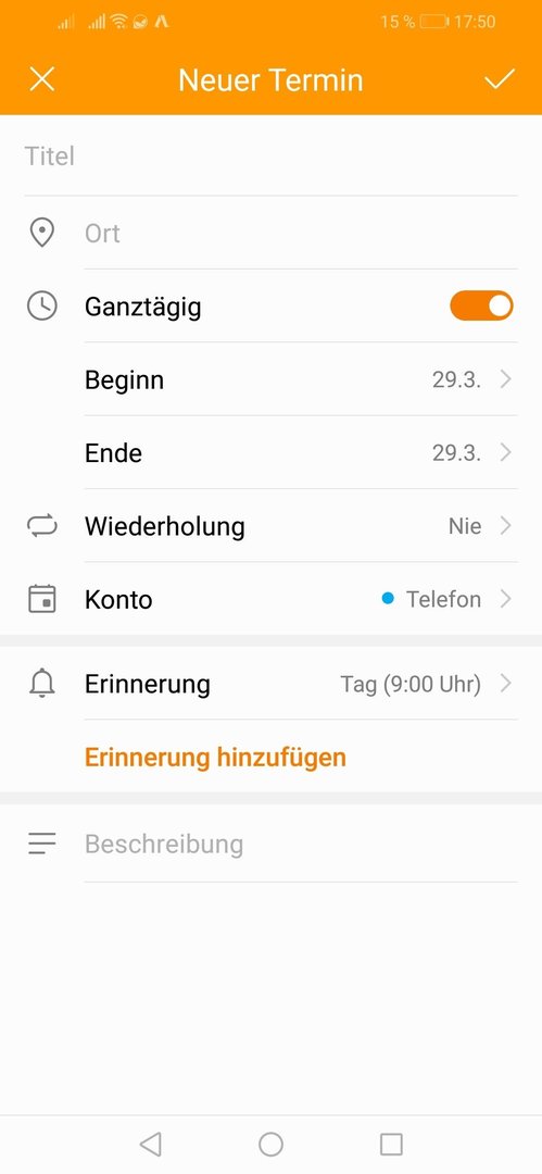

@Schmolle81
Das ist aber Standard, auch wenn manche hier diskutiert haben wann ein ganztägiger Termin zu benachrichtigen hat. Hier 2 Kalender von Google und Huawei
Google:
.. und hier Huawei
@ventil@tor Du hast Recht, ich habe vergessen das Häkchen bei ganztägig zu setzen. Wenn ich das Häkchen rein mache sieht es bei dann auch so aus wie bei Andi_K und default ist dort dann 00:00 ausgewählt. Wo ich jetzt allerdings diese default Einstellung ändern kann, weiß ich nicht.

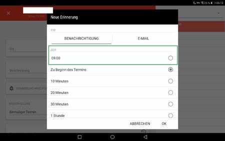

So,
es scheint, warum auch immer, irgendwie an EMUI zu liegen.
Ich hab's grad mal auf meinem Huawei Tablet (EMUI 9.0.1) getestet, mit der gleichen App Version wie auf dem Handy.
Und da schaut's plötzlich so aus wie bei @ventil@tor

Andi_K schrieb:
... irgendwie an EMUI zu liegen.
Aaaah, Licht am Horizont ... :1f44d:.
Meines Wissens nach macht EMUI einiges anders als andere Oberflächen und hat daher öfter mal Schwierigkeiten mit der Darstellung/Funktion von Apps. Vielleicht könnte ein anderer Launcher helfen. Andernfalls bleibt dann nur eine Anfrage/Bugmeldung an die Programmierer vom BC2, ob eine "Anpassung" an EMUI möglich/geplant ist.
Gruß __W__
Auf meinem Huawei Tablet (EMUI 5.1.2, Android 7.0) sieht es dann so aus. Und schon wieder ganz anders als in deinem #281 und zwei Zeiten (0.00 und 12.00Uhr) fehlen gänzlich.
