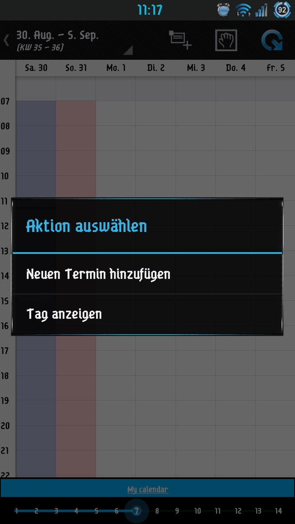

Also bei mir klappt es, wenn ich lange gedrückt halte kommt ein popup mit Aktion auswählen(Neuen Termin hinzufügen/Tag anzeigen)!
Du musst nur aufpassen das du nichts verschiebst beim draufdrücken, ist ein bisschen schwierig, aber übungssache!
Anbei ein Screenshot!
ja, so hat es ja vorher bei meinem s2 auch problemlos geklappt. aber hier kann ich klicken, festhalten wie ich will. das ding will irgendwie nicht. ist zum bekloppt werden. :razz:
im moment ist es so das es ab und an funktioniert wie es soll und dann wieder überhaupt nicht. kann ja nicht sein??
