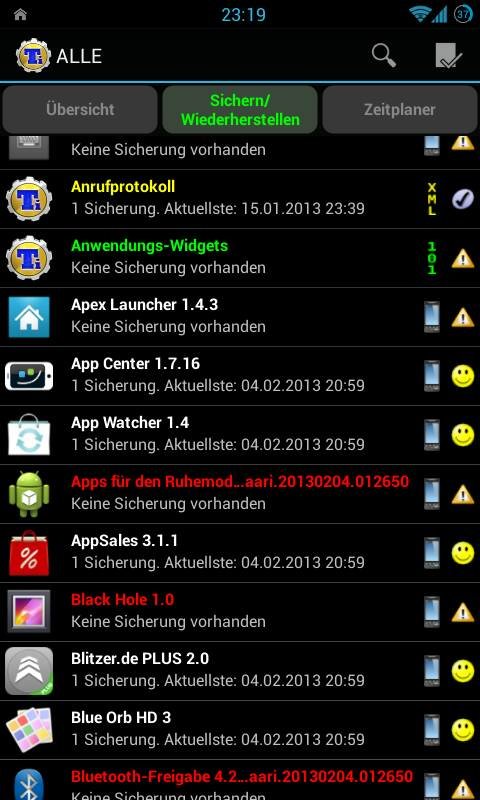

Welche Datei muss ich in Titanium wiederherstellen um meine Anrufsliste wieder zubekommen?
Grüße,
AzN
Gesendet von meinem Nexus S mit Tapatalk 2
Anrufprotokoll. Ist in gelber Schrift.
MfG
Hmm... ist bei mir nicht vorhanden und keine meiner Dateien ist gelb beschriftet.
Hm komisch, bei mir ist es da. Gibt ja noch mehr in Gelb. SMS usw.
Kann ich wieder nicht bestätigen...

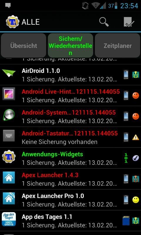

Mal ne kurze schnelle Frage.
Welches Stalelverzeichnis muss ich auswählen wenn ich die Apps, Spielstände, SMS und Anruflisten sichern möchte???
Systemdaten soll man ja lieber nicht sichern weil es dann ja zu Problemen führen kann.
Deswegen würde ich nur die Apps und deren aktuellen Inhalten sichern wollen.
Bei Apps musst du davor die Apps sichern, da sind dann schon die Spielstände mit eingesichert. Bei SMS sicherst du die SMS App.
Anrufsliste ist mir noch unbekannt.
Reaktionen: macspoiler
Was auch geht ist im Hauptmenü Daten in XML sichern. Dort gibt es auch noch mal die Möglichkeit SMS und das Anrufprotokoll zu sichern.
MfG
Ach jetzt weiß ich das Problem!
Die gelben Dateien und die XMLs sind nur in der Pro Version enthalten.
