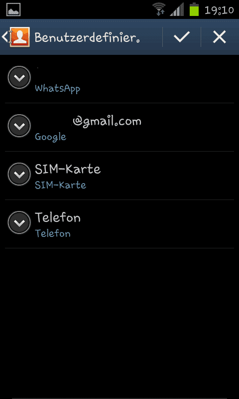

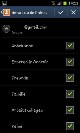

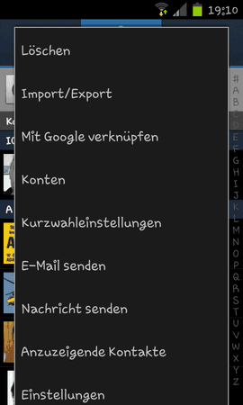

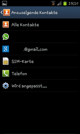

- im der App Kontakte die Menü Taste
- Anzuzeigende Kontakte
- wird angepasst
- \/ xxx.gmail@com
dort kann man wählen
LG JeHo66

Synchronisiert werden alle Kontakte. Einstellen kann man nur, welche angezeigt werden sollen.
@nica
Das ist sicher richtig, aber ich denke das Ergebnis (nur die Kontakte auf dem Phone zu sehen, die man möchte) ist für die Fragenden entscheidend....
LG JeHo66
Das kann gut sein. Trotzdem lesen ja auch andere hier mit. Da kann die Ergänzung doch nicht schaden. ;)
Selbstverständlich :thumbup:
LG JeHo66
