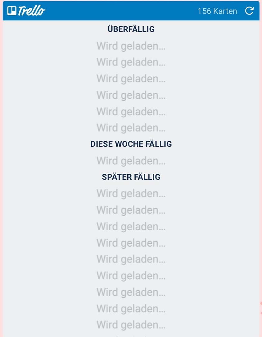

Hi allerseits.
Ich habe seit einigen Tagen folgendes Problem: Das Trello Widget zeigt nur noch Überschriften an sowie "wird geladen...", was aber nie stattfindet. Siehe Screenshot:
Ich habe bereits die App komplett de- und neu installiert. Danach funktioniert es auch kurzzeitig (ca. einen Tag lang), seit dem wieder nix. Widget neu auf den Homescreen hinzufügen bringt nix, Öffnen der Trello App ebenfalls nicht.
Ich bin mir nicht sicher, ob es eventuell mit dem letzten Systemupdate meines Samsung Galaxy Note 9 zusammenhängt.
Hat noch jemand das Problem? Weiss vielleicht jemand, woran es liegen könnte?
Danke Euch, VG Alex

Hey, Trello developer here - this really helped me figure out what was going on. It turns out that this bug only happens if you have "color blind friendly mode" turned off, and all us devs have it turned on all the time (since that's normally the source of bugs).
As a workaround until we push out a fix, if you turn on "color blind friendly mode" (accessible via settings in app or on the web), it should show cards with labels in the widget.
Nach tätigen dieser Einstellung in der App tut das Widget wieder!!
