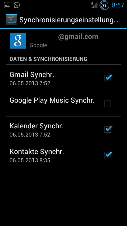

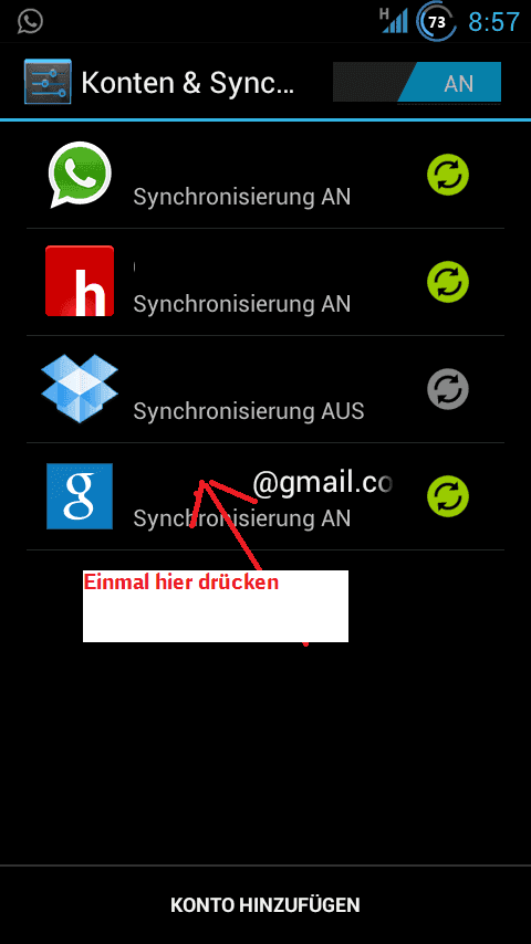

Hier sollten die einstellungen zu finden sein..
Frage: Hast du ein Custom-ROM oder eine original Firmware drauf?
Reaktionen: ONeill

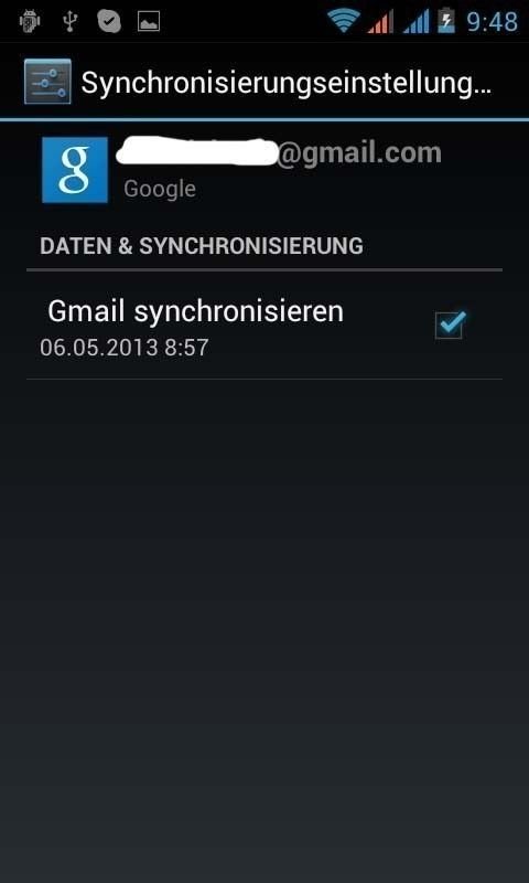

Hab die Original-Firmware drauf Vers. 4.0.4. Läuft bei Mobistel unter Vesin 0.8
die Ansicht vom 2 Bild sehe ich nicht wenn ich auf gmail tippe
Kannst du bitte mal einen Screenshot machen wenn möglich?
so sieht es aus wenn ich auf ein Konto tippe.
Ich überlege schon ein Reset zu machen und noch mal ganz von vorn anzufangen. :-((

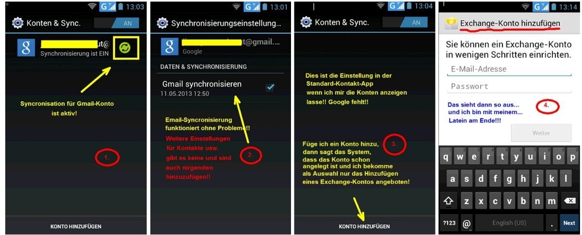

Ich hantiere auch schon seit Tagen mit dem gleichen Problem und bekomme einfach meine Kontakte nicht mit meinem Google-Konto syncronisiert. Das Konto wird einfach nicht in den Kontakten angezeigt. Die Syncronisation mit meinen Gmail-Emails funktioniert einwandfrei. Ich habe mal meine Screenshots kommentiert und hier Bild beigefügt!
Allerdings muss ich sagen, dass es sich beim meinem Smartphone um ein S3-Clone von HDC handelt und die Android-Version mit 4.1.9 ausgewiesen ist (die es so wohl nicht gibt). Bei Google Play bin ich aber mit dem Smartphone ganz normal angemeldet und es wird auch als GT-I9300 erkannt, was ich auch online in meinem Google-Account überprüfen konnte!
Wer hat eine Idee, was ich noch tun kann, um die Kontakte mit meinem Gmail-Account abzugleichen!? Das konnte ich mit meinem GT-I9001 immer machen und möchte ich auch weiterhin tun!

Ich finde unter /system/app tatsächlich keine Datei "GoogleContactsSyncAdapter.apk". Einfach irgendwo runter laden und nachinstallieren? ...oder nur dort ablegen?
Lade dir mal die gapps-jb-20121011-signed bei goo.im herunter. Entwender kannst du die per Recovery flashen oder du schaust, welche Dateien bei dir fehlen und kopierst die apk's in die entsprechende Systemordner
