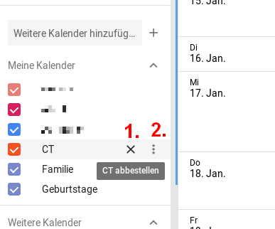

@PW1234 also bei Google angelegte Kalender kannst du z.B. Browsergestützt am PC löschen wenn du dich mit deinem Google-Account unter
calendar.google.com/calendar/r
einloggst und dann
1.) abbonierte Kalender abbestellst oder
2.) angelegte Kalender über das Einstellungs- und Optionenmenü (3 Punkte) komplett entfernst
Reaktionen: __W__
