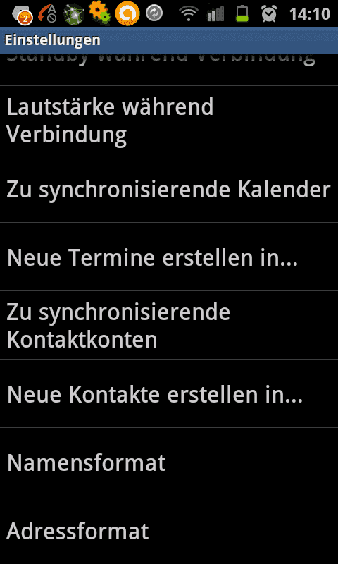

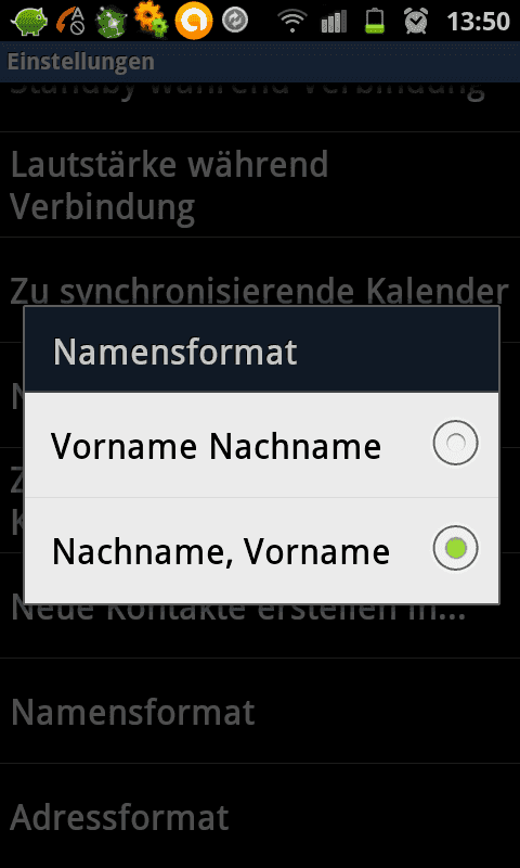

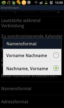

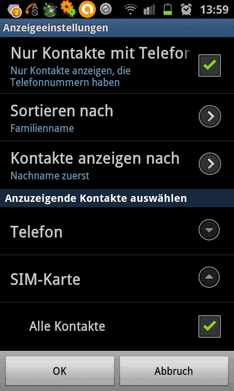

Hallo weyer,
es gibt sowohl für die Synchronisation mit MPE als auch für die Anzeige in Kontakte (Gerät) die Möglichkeit, nach Belieben die gewünschten Änderungen vorzunehmen.
Ich füge die entsprechenden Screenshots bei, zur besseren Veranschaulichung.
LG Lizzy1965 :D

Hallo Scrambler,
die Einstellungen in der "MyPhoneExplorer-App" ändern keinerlei Einstellungen im Gerät, egal von welchem Hersteller.
Hast du bereits unter "Kontakte, Anzeigeeinstellungen" nachgeschaut?
LG Lizzy1965
