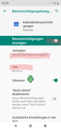

wenn wir das mal mit dem Google-Kalender durchspielen, dann musst du direkt in der App über die drei Striche li.oben, Einstellungen, allgemein, dann im Pkt. "Auf diesem Gerät benachrichtigen" Schalter auf EIN.
Dann in den Handyeinstellungen,Apps, KalenderApp, Benachrichtungen auf Ein, den Haken bei Kalenderbenachrichtigung setzen und dann auch noch direkt auf den Text "Kalenderbenachrichtigungen" drücken und auf der Folgeseite die Einstellungen wie im beigefügten Screenshot setzen.
Wenn sich der Google-Kalender danach nicht meldet, solltest du diese Einstellungen auch in der KalenderApp von Huawei so setzen.
Mir ist dabei schon klar, dass die Beschreibung, abgeleitet von meinem Moto mit Pie nicht eins zu eins auf dein Huawei übertragbar ist. Vllcht hilft sie ja aber trotzdem.
