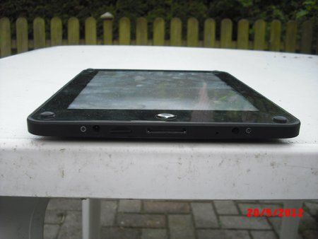

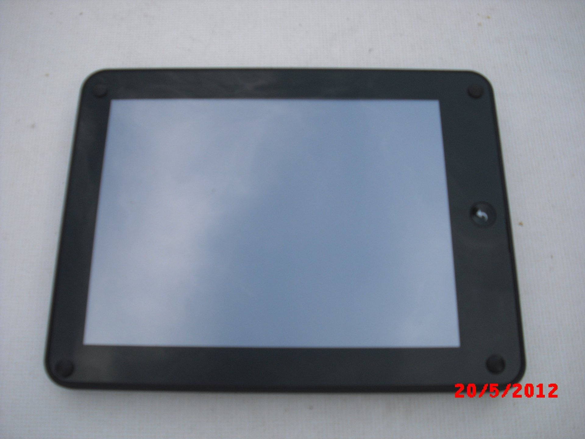

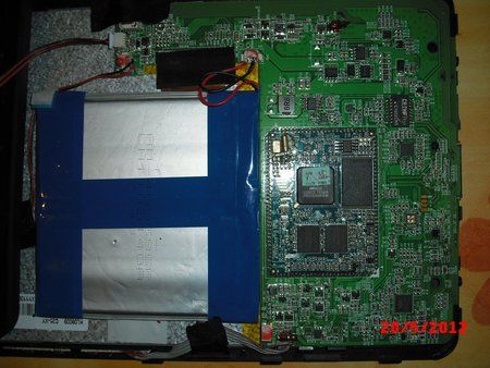

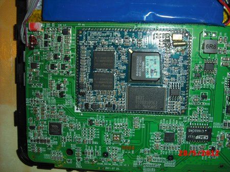

jetzt habe ich es geschaft Bilder von dem Gerät zu machen. Evtl kannst Du was damit anfangen.

Ja, die [TAB]-Taste. Gib mal "cd /lib/modules/[TAB]" ein. Die Zeile sollte damit automatisch vervollständigt werden.
Auf dem letzten Bild ist deutlich zu erkennen, dass es sich um einen WonderMedia 8650 handelt.
