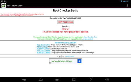

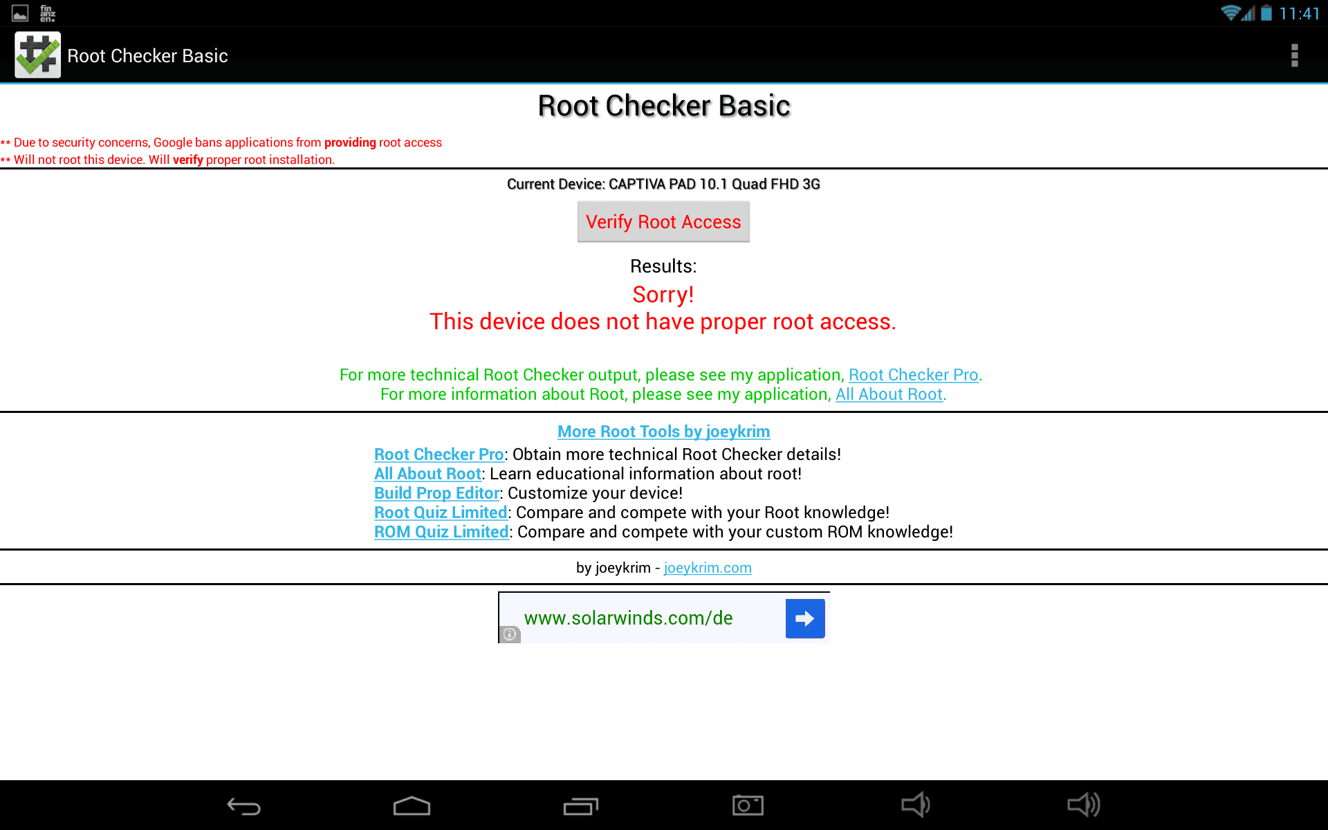

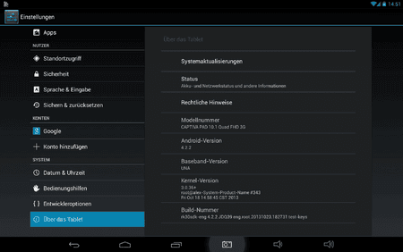

ich hoffe einer von euch insidern kann mir hier weiter Helfen. Ich habe mir nun ein Tablet mit Android 4.2.2 zugelegt und wollte das Gerät nun rooten um z.B. den ext. SD-Speicher für die Installation von Software nutzen zu können (für Link2SD).
Da ich mir ein exotisches Modell "CAPTIVA PAD 10.1 Quad FHD 3G" zugelegt habe (hatte da noch keine Ahnung vom rooten), scheint das ganze mit den üblichen Tools nicht ohne weiteres zu klappen.
Habe mir bereits folgende Tools besorgt:
PC: Android Sdk; Simple ADB Backup
TAB: Root Explorer; Root Checker; Terminal Emulator; Superuser
- USB Debugging ist aktiviert
Anbei ein paar Daten (Sreenshots) zum Gerät und dem aktuellen Sachstand (damit sich auch keiner beschwert ich hätte nicht alle Infos bereit gestellt ;-) )

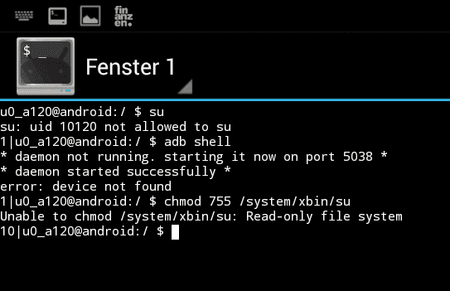

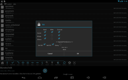

Da ich kein CWM für mein Modell bekomme versuche ich also nun verzweifelt die su-binary händisch drauf zu bekommen und habe dabei fest gestellt, das bereits eine auf dem Gerät ist, welche sich aber nicht ausführen bzw. überschreiben lässt. Hierzu die aktuellen Rechte für die Ordner
/system root.root 0755
/system/xbin root.shell 0755
/system/xbin/su root.root 0645
Kann mir einer erklären wie ich z.B. mit dem SDK (ADB) die Spere lösen und den su befehl nutzen kann. Da es keine extra Treiber für mein Gerät gibt bin ich mir aber gar nicht sicher ob ich überhaupt per ADB dauaf zugreifen kann.

lt. Hanbuch steckt hier ein Rockchip 3188 drin. Das ist das "neueste" PAD mit dem A9 Quad Core 1,6GHz. Geht dafür dein genanntes TOOL auch? Werden damit alle Daten gelöscht?
Deswegen wollte ich hier am liebsten eine Anleitung zum händischen rooten erhalten, dann weis ich genau was ich gemacht habe und das dann evtl. auch wieder bei Problemen rückgängig machen kann.
