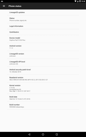

Hier kommt die Software und Infos zu
Los 14.1 mit Kernel 3.18.19 für Captiva MT8321 PAD 10 3G Kommunikator" (elink8321_emmc / 6580 )")
rein.
MfG Lochert

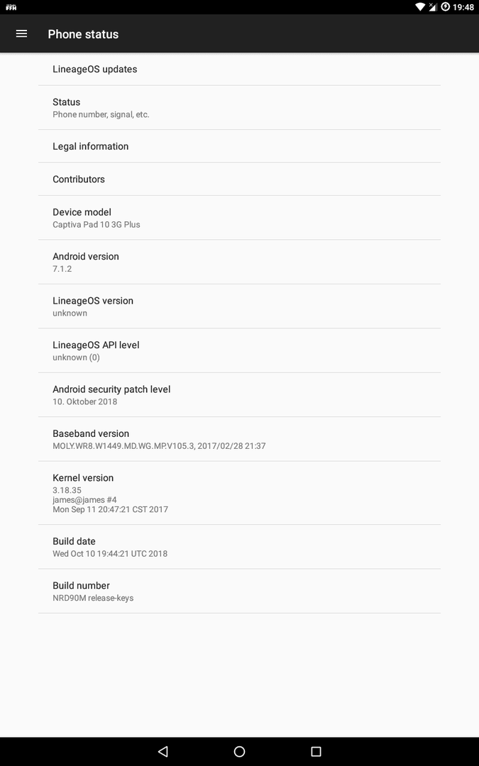

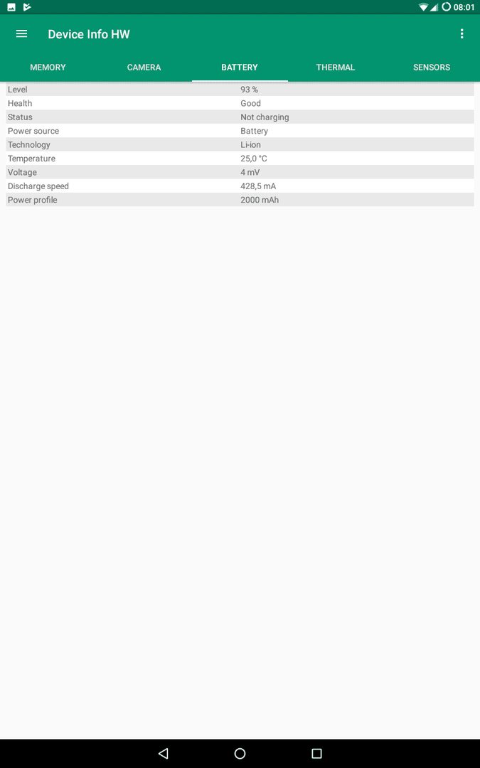

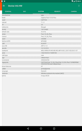

Hier ein paar Bilder von der Los 14.1 Software für die Pro Firmware.
ich bin beim Testen.
Es geht schon vieles. Aber FM Radio noch nicht.
MfG
Lochert
