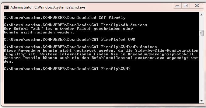

Habe soeben nochmal probiert adb devices einzugeben.
Es kommt immer nur Der Befehl "adb" ist ent.......
Das Gerät ist verbunden und rooten ging auch über adb.
Ich weiß nicht mehr weiter.
ent.... was?!

Ich bin wie von Peter beschrieben in den Download-Ordner und dann kommt die Meldung, dass Der Befehl entweder falsch geschrieben oder konnte nicht gefunden werden.
Was wäre das richtige Verzeichnis?

Die Fehlermeldung spricht doch Bücher... Habe es gegooglet, das erste Ergebnis war bereits ein Treffer. Dir fehlt anscheinend eine ausführende Komponente für adb. Lies dir diesen Beitrag mal durch: Aus der TechNet Hotline: Side-by-side Konfiguration ungültig
Das Problem liegt somit bei dir, nicht bei uns. Jetzt könnte man sich allerdings fragen, warum adb auf dem selben Rechner vorher funktioniert hat. Hast du in letzter Zeit Programme deinstalliert, Autostartoptionen manipuliert oder in der Registry gebastelt?

Hat sich erledigt. Habe den Ordner "Microsoft.VC90.CRT" vom Root-Tool in den Ordner mitreinkopiert und dann ging es.

Jepp, danke. Habe Visual Studio installiert, deswegen geht es wohl auch so. Ich packe den Ordner mit rein, dann müsste es bei allen gehen :)
