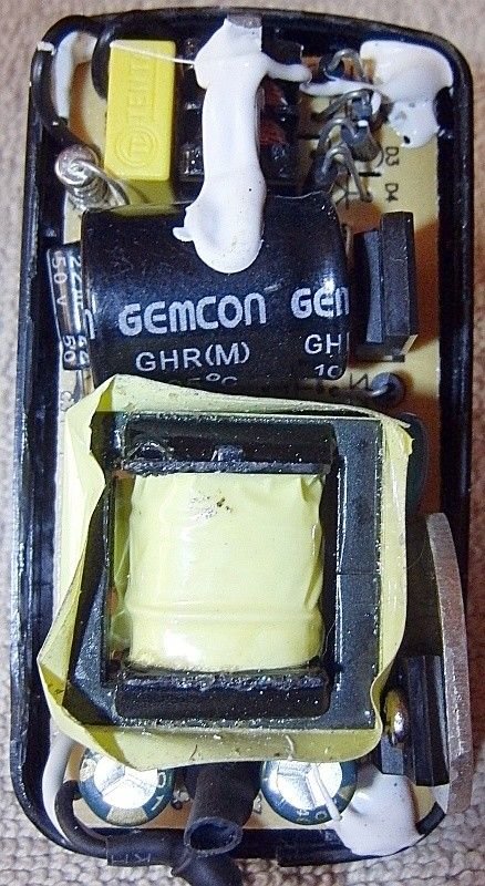

Ich habe die Ladespannung - Ladestrom des CatNova mit orginal Netz/Ladegerät unter verschiedenen Bedingungen mit Labormeßgeräten mal durchgemessen. Dazu wurde der Akku im CatNova bis auf 2%, 8%, 25% erst entladen.
Das CatNova Ladegerät liefert 5.3V/3A.
Im ausgeschalteten Zustand zog der Akku bei 5.3V 500mA Ladestrom gegen Ende schaltet der Laderegler, wie festgelegt um auf Spannungsladung. Dabei erst kann man an Messgeräten ein absinken der Spannung. Bei 100% voller Akku Anzeige. Also, wenn die Ladekontrollleuchte am Tablet grün leuchtet zog der Akkus über den Laderegler nur noch 200mV und das unter jeder Testbedingung.
Bei eingeschaltetem Tablet mit aktiviertem GPS - WLan und laufendem Video zog das Tablet im Betrieb knapp 1,1A aus dem Ladegerät.
Ein alternatives Ladegerät sollte in jedem Fall ein 5V min.2A Schaltnetzteil sein mit möglichst sehr geringer Restwelligkeit was bei Schaltnetzteilen zu 99% gegeben ist.
Ebenso könnte man ein PC Netzteil mit seiner 5V Leitung und 35A Leistung zum laden verwenden. Das Tablet wird sich über den Laderegler immer nur soviel Strom aus dem Ladegerät entnehmen, wie der Laderegler ausgelegt zuläßt.
Als weiteres habe ich von meinen 3 CatNova orginal Netzteilen eines mal mit sanfter Gewalt geöffnet was ihr auf den Bildern sehen könnt.
Wie man erkennen kann verfügt das CatNova Ladegerät neben dem gelben Kondensator eine Glasschmelzsicherung - Überspannungsschutz - Thermoschutz - Optikoppler neben den bei einfachen Schaltnetzteilen zu erwartenden, üblichen Bauteilen. Somit ist das Ladegrät ganz ordentlich vor übliche Schäden geschützt.
Tablet und Ladegerät werden beim laden nicht mehr als handwarm.
Vom laden am USB Port würde ich eher dringend abraten. Schon bei 500mA die das Tablet sich im ausgeschalteten Zustand als Ladestrom genehmigt bringt die USB Schnittstellenbausteine an ihre Leistungsgrenze. Stecken noch weitere USB Geräte am PC dürften sich die USB Schnittstellen bald wegen Überlastung bald verabschieden. Das wäre sicher keinen Versuch oder Experiment wert.

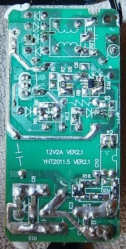

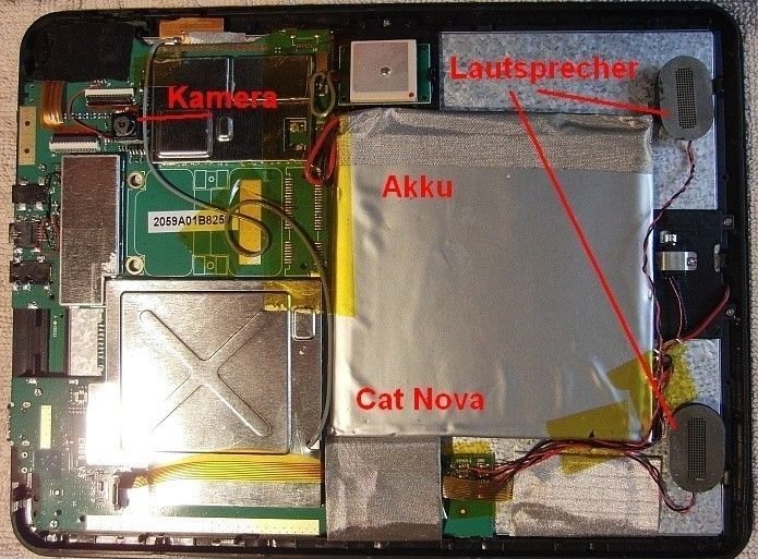

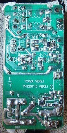

habe mein Cat Nova kurzerhand mal zerlegt um mir die Innereien vom Akku - Laderegler - Lautsprecher usw. genauer anzusehen.
Wie man auf den Fotos erkennen kann ist die Platine des Netz/Ladegerätes ziemlich unsauber per Hand verlötet. Maschinell würde weit sauberer aussehen.
So, schleichen sich natürlich Fehler, kalte Lötstellen - Wackler usw. ein.

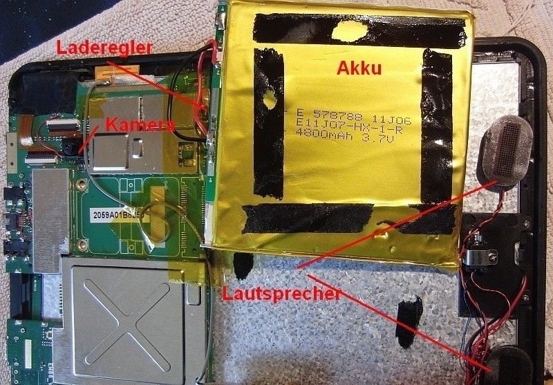

Auf den anderen Fotos des geöffneten Cat Nova erkennt man nach entfernen der selbstklebenden Abschirmfolie recht gut, wie und wo welche Bauteile plaziert sind.
Den Akku hatte ich soweit ausgepackt bis ich die aufgedruckten Werte lesen konnte und der Laderegler mit zum Vorschein kam.
Meiner persönlichen Meinung nach ließe sich der Akkupack durch 3,7V Handy Akkus mit 4.8mA ersetzen. Damit ein Ersatzakku gleicher Werte ebenso flach bleibend in das Tablet passt könnte man auch 2 bis 4 Akkus als Pack zusammenlöten und mit dem alten Laderegler verbinden.
z.B. 2 Stk. Samsung Hochkeistungs Lionen Akkus 3,7V mit 2300mA pro Akku hätten 4600mA und täten superflach in das Tablet passen. Preis ca. 20 EU!
Das nur als kleiner anregender Tip an die Bastlerfraktion und die welche bei Defekten ihr Cat Nova nicht gleich schlachten oder entsorgen wollen.
Natürlich übernehme ich für eure Basteleien keiner Haftung und möchte jeden vom basteln an Tablets - Handys abraten der von Elektronik - Löten - Bauteilen keine Ahnung hat.
Alle Testergebnisse beruhen einzig auf von mir an meinem Cat Nova vorgenommenen Messungen und können wegen Bauteileabweichungen nicht pauschal auf alle Cat Nova übertragen werden.

Hallo User,
möchte euch ein paar Effekte nach meiner ganzen Aktion und Zusammenbau meines Cat Nova nicht vorenthalten.
Mein Tablet lief schon vorher mit ICS 4.0.4 final Flshversion von CatSound und dem ICS 4.0.04 final Update von marc132 sehr stabil, fast fehlerfrei ohne jegliche Abstürze oder sonst hier im Forum beschriebene Fehler.
Einzig aus dem Standby wollte mein Tablet nicht immer mit der On/Off Taste aufwecken und ließ sich nur mit der Tastenkobination On/Off + Lautstärketaste wieder aufwecken.
Jetzt nach dem Zsammenbau läßt es sich ohne Probleme mit der On/Off Taste aus dem Standby wecken. Habe das jetzt mehr als 10 mal erfolgreich getestet.
Einzig nach drücken der On/Off Taste öffnet sich der Abfagebildschirm ob man das Tablet ganz ausschalten oder Abbrechen möchte.
Gehe ich auf Abbrechen bin ich im ganz normalen Login Screen und kann mich auf dem Tablet einloggen, den Bildschirm entsperren.
Einzige was ich vor dem Zusammenbau an den Innereien des Tablets geändert hatte war, einige Kabelverbindungen anders verlegt, das sie nicht wieder vom Deckel, wie Akkupack gequetscht, geknickt und gedrückt werden. Anschließend die Kabel mit Klebeband fixiert noch die schief gesessene Kamera gerade gerückt, ein paar Schrauben der Platine nachgezogen. Deckel drauf, zugeschraubt und es läuft jetzt noch besser, fast perfekt als vorher.
WLan ist nach dem aufwecken aus dem Standby sofort mit voller Geschwindigkeit vorhanden. Keine Abbrüche, keine Reduzierung der Datenübertragungsgeschwindigkeit.
Was diesen positiven Effekt bewirkt hat, kann ich nach meiner Aktion dem zerlegen und zusammenbauen nicht genau sagen. Außer das einige Anschlußkabel erkennbar ungünstig verlegt lagen und vom Deckel recht stark gedrückt, wie unter dem Akkupack verlegt ebenso gequetscht wurden.
