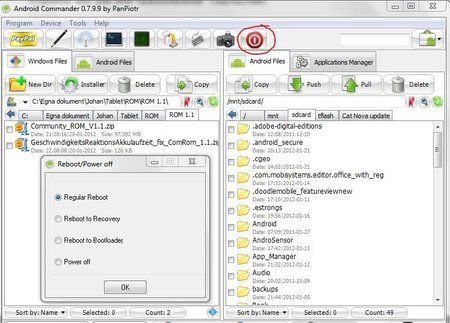

C86 schrieb:
Wie boote ich denn den Recovery Modus, wenn ich garkeinen Zugriff zum Tablet habe, also garnichts starten kann? Ich komme nur zum Lockscreen, bei dme nichts mehr geht.
Ich habe zwei verschiedene Möglichkeiten:
Wenn Sie das SDK Kit kann über den Computer (Tablet über USB angeschlossen) boot in Genesung über den Befehl "reboot ADB Recovery" werden.
Aber ein einfacher Weg ist es, Android Commander auf dem PC installieren, schließen Sie die Tablette via USB und starten Sie dann im Recovery-Modus. Schauen Sie sich die angehängte Datei.
Viel Glück!
