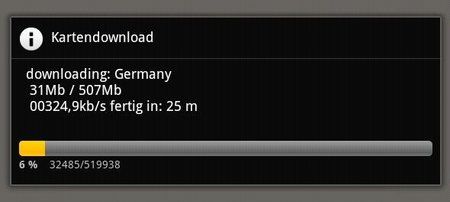

Beim ersten Aufruf kommt ein Popup-Fenster, das dazu auffordert, Kartenmaterial herunterzuladen. Da Wlan aus war, habe ich es angeschaltet, dann zurück zu ZANAVI, da war das Popup weg. Neu gestartet, Bildschirm blieb schwarz, Fenster mit Auswahlbuttons kam nicht wieder, alles schwarz...
Heute noch mal geprüft, selbes Verhalten, dann Menü-Taste gedrückt und eine Karte Deutschland heruntergeladen (507 MB 300-350 kb/s über UMTS-Router), gut zum Wlan-Testen... :)
Jetzt funzt es!

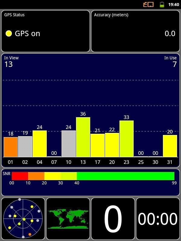

app GPS-Test plus
So - habe mal eben im Freien den GPS-Empfänger getestet, sieht recht ordentlich aus, hat etwa 3 min. gedauert (Wlan ausschalten!): 13 in Sichtweite, 7 in Benutzung.
Setzt man GPS zurück, dauert es etwa 15 min. bis alle Satelliten wieder gefunden und genutzt werden.
So, was soll ich sagen? Ich sitze hier im 1. Stock mit Rücken zum Fenster, Schreibtisch ca. 1,5 m vom Fenster entfernt. Die Navi-Software CoPilot Live zeigt mir im Zimmer den aktuellen Standort, sowie 4 Satelliten an.
GPS Test Plus zeigt 13 in View, 7 in Use an.
Zum einen bedeutet dies, dass das GPS-Modul dieses Pads gar nicht so schlecht ist. Zum anderen scheint meine Vermutung bestätigt, dass die Qualität der Signalverarbeitung offensichtlich doch von der Qualität der jeweiligen Software-Programmierung abhängt.
Z.Bsp. Navigon funktioniert im Freien sehr gut (wenn endlich mal nach Start Satelliten erkannt), aber nicht im Zimmer wie oben beschrieben.
