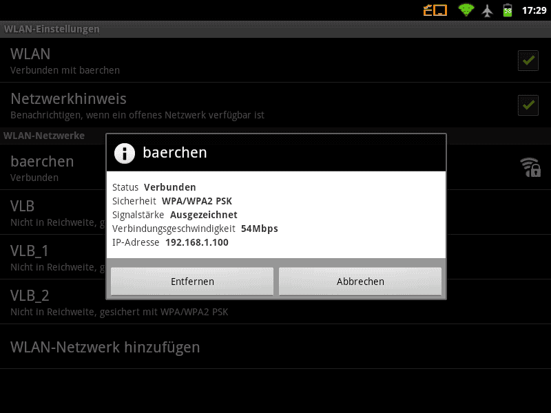

Sieht diese Seite bei Dir auch entsprechend so aus?
Welche Sicherheiten stehen bei Dir vor dem Verbinden?
Manuell eintragen schon probiert?
Ja genau so sieht meine Seite auch aus:
Zyxel(Modellnummer)
Verbunden mit WPA/WPA 2SK
...und manuell hinzufügen hab ich auch grad versucht, geht auch nicht...
d.h. da steht auch "verbunden"? Aber Dein o.g. Eintrag im öffnenden Dialogfenster erst, wenn Du auf den Listenpunkt "Verbunden" mit dem Schloss rechts geklickt hast?
