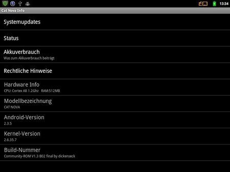

Ich habe nun seit einer Weile das Custom Rom 1.3 final drauf, und seitdem macht mein NOVA ab und an plötzlich einen selbständigen Neustart. Das ist unabhängig von der gerade laufenden App, passiert aber am häufigsten beim Surfen im www.
Plötzlich friert das NOVA kurz ein, dann macht es selbständig den Reboot, der dann auch sehr lange dauert (der Startbildschirm mit dem CAT-Logo bleibt ewig sichtbar).
Neu aufspielen, vorher alle Apps löschen etc., hat leider keine Abhilfe gebracht. Hat jemand 'ne Idee, an was das liegen könnte?

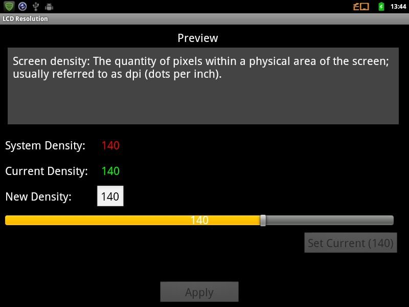

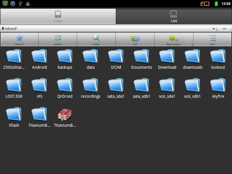

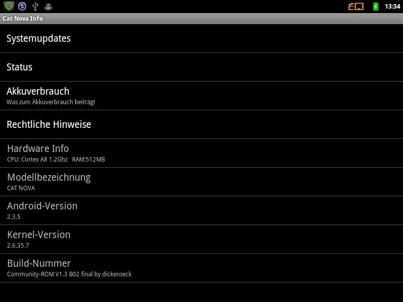

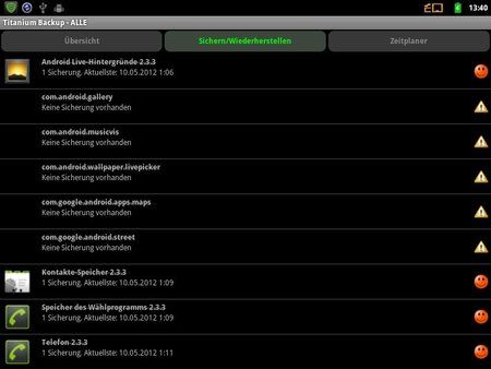

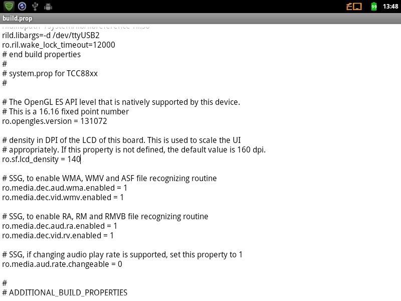

Ich hab einiges getestet und probiert.
Hier ein paar Bilder:
attachment.php
Bildschirm mit 140 DPI anstelle 160 und 800x600
attachment.php
Bootet jetzt gleich mit 140 DPI
attachment.php

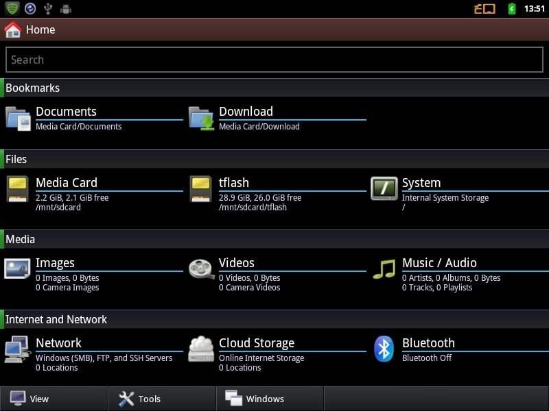

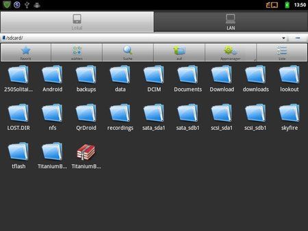

im ES Datei Explorer ist noch alles lesbar
attachment.php
so wie im FX

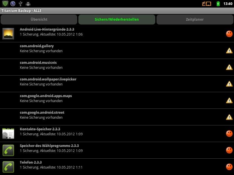

mit Titanium Backup hab ich diese Apps Deinstalliert
attachment.php
- Maps und Street nicht benötigt wegen Navigon (Offline)
- da das Cat ja kein Smartphone ist durften die letzten drei auch gehen
in dieser Reihenfolge, nach Telefon-App muß ein reset durch geführt werden
SG Dieter

Entfernen von Wählprogramm und Telefonspeicher machen das Nova reproduzierbar instabil (3x getestet).
Hatte ich auch mit TB rausgenommen, jetzt ist wieder "Ruhe", seit es wieder drin ist.
