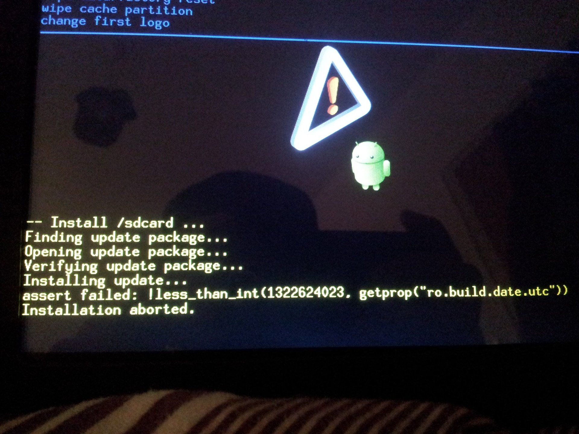

Ich bekomme immer eine Fehlermeldung wenn ich versuche eines der Roms aufzuspielen... Egal ob 1.0, 1.1 oder auch irgendein original Update von CAT :-(
Ich habe mein CAT gewonnen und es mit dem 210A12B02 Update ausgeliefert bekommen.
Hat jemand eine Lösung?
Gruß d!no
Gruß d!no
dein ROM ist vom 2011-11-30 (das sagt zumindest die Zahl in der Fehlermeldung) .
Wenn du jetzt ein ROM einspielen willst,wird geprüft ob es aktueller ist als das was sich auf dem Gerät befindet.
Hier im Fofhum wurde irgendwo schon mal beschrieben, was man machen muss um einen Downgrade hin zu bekommen.Warum willst Du überhaupt ein "altes " ROM einspielen?
