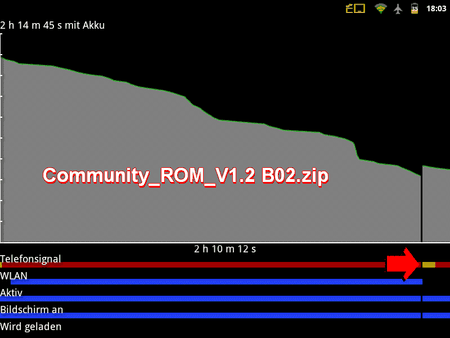

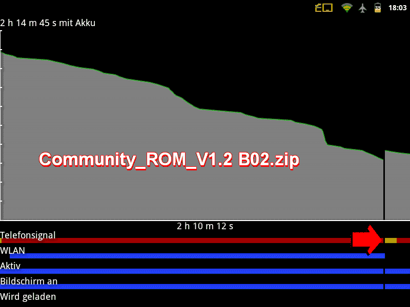

Kurze Erklärung, was das Wechseln des Telefonsignals bedeutet? Ist mir nach dem Aufspielen des "Community_ROM_V1.2 B02.zip" (läuft gut!) aufgefallen.
Es fällt zeitlich wohl mit dem ausschalten von Wlan zusammen - vielleicht versucht das Gerät in dem Fall einfach, einen anderen Weg ins Internet zu finden und aktiviert die GSM-Treiber?
Oder hast du zu dem Zeitpunkt den Flugmodus aktiviert? Könnte dann bedeuten "Treiber entladen".
Bei mir gibt es dieses Ereignis auch öfter, fast immer im Zusammenhang mit Wlan. Aber nicht immer. Also doch komisch :scared:
