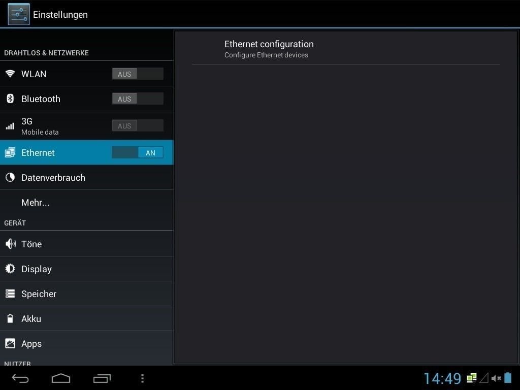

Habe den bestellten Ethernet-Adapter erhalten.
Das funktioniert wunderbar. Im Bild neben der Uhr wird mir das dann angezeigt.
