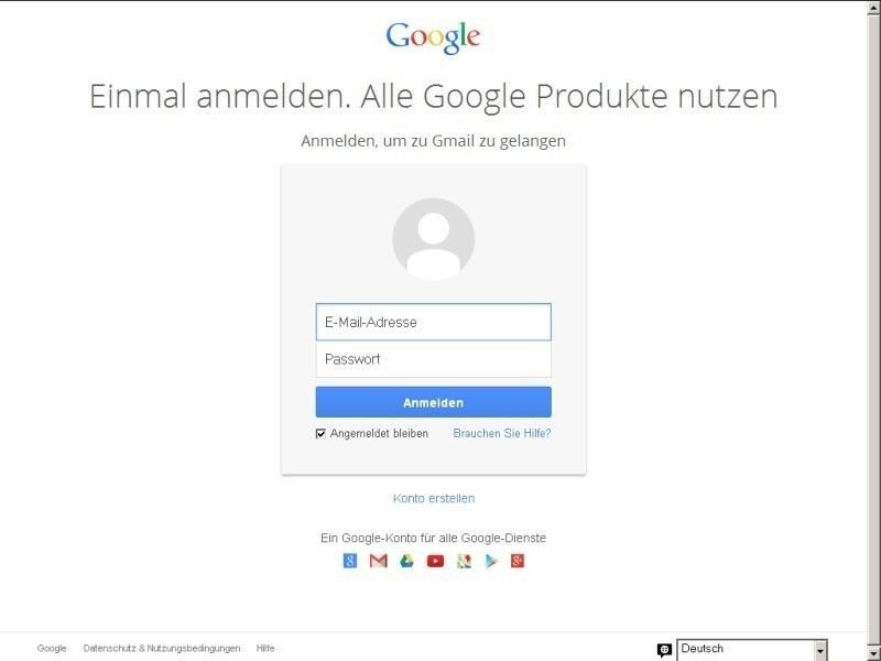

Da ist doch was "oberfaul" mit dem google-Account und der Anmeldung, bitte die Seite
https://accounts.google.com/ServiceLogin?elo=1
mit dem PC aufsuchen, müßte aussehen wie Anlage.
Nach dem Einloggen die Dienste kontrollieren!
